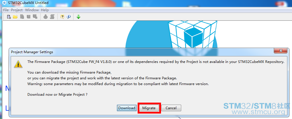

你估计也是出现了如下的对话框了吧?
这种情况下,你把这个1.9.0的这个不选(如下图所示),再重新load下后缀名为ioc的文件,试试看。
问题的根源是重生成的文件夹CMSIS中有两个相同文件,如下图
但是删除其中任意一个都编译不通过,而且很多错误……
