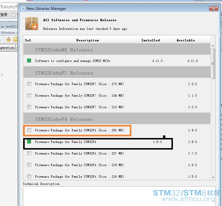

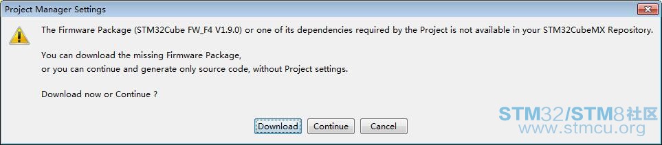

之前我使用cubemxV4.10+F4pack v1.8.0,创建了一个Nucleo F446的工程,后来我把cubemx升级到V4.11了,再打开工程文件的时候,提示“migrate”(移植),然后再点击生成工程文件的时候,提示需要下载V1.9.0的pack,如下图所示。
我不明白的是,为啥V1.8.0好好的创建了F446的工程,CubeMX一升级,原来装的pack也没动,就不能用了呢?关键是这个V1.9.0的pack有291MB大小啊!大家都是怎么解决这个问题的啊?

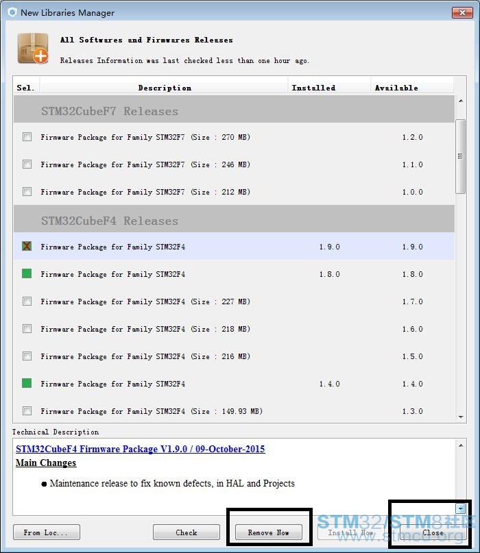

你估计也是出现了如下的对话框了吧?

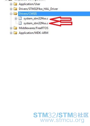

问题的根源是重生成的文件夹CMSIS中有两个相同文件,如下图
但是删除其中任意一个都编译不通过,而且很多错误……
逍遥李 回答时间:2015-11-19 16:47:52
huaiqiao 发表于 2015-11-17 10:31
“但是删除其中任意一个都编译不通过,而且很多错误……”,建议你这里用文本比较器,对比一下,看看。
找到解决办法了,每次重生成前把就的“Drivers”和“MDK-ARM”两个文件夹删掉即可,不过我现在已经换回cubemx4.10了,实在受不了了………………没使用L476的支持包之前都是很好用的

huaiqiao 回答时间:2015-11-13 12:40:31
其实你原来是1.8.0的,后来MX升级,这个升级还有这个Cube MX这个软件的升级的。
“CubeMX一升级,原来装的pack也没动,就不能用了呢”,我觉得是这个工具软件本身也升级了。
“V1.9.0的pack有291MB大小啊!”,两种方法,第一种从st官网下载后离线导入进去;第二种在线升级。

huaiqiao 回答时间:2015-11-16 10:34:23
逍遥李 发表于 2015-11-15 13:30
总之还是不升级不能用呗?
能用啊,你之前是不要把原来的1.8.0的remove掉,就是可以的。
