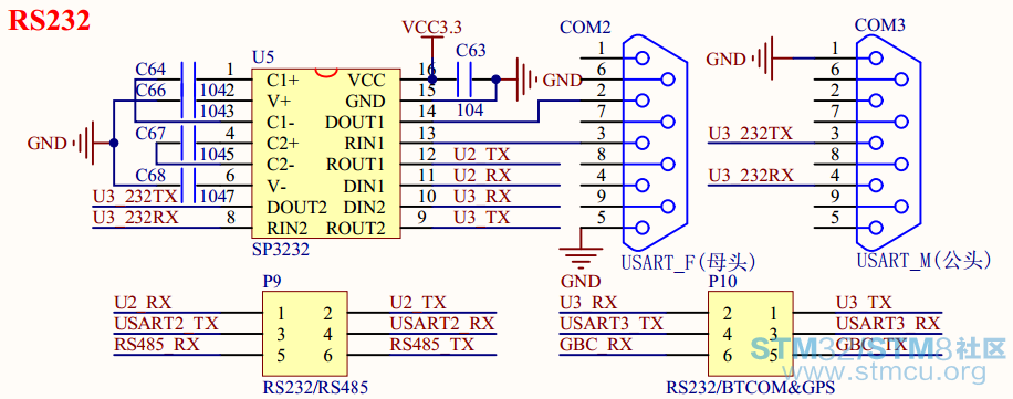

有图,COM2上的RSR232的流控好像没有连??
beary 提问时间:2015-11-15 11:07 /
如图。。。请问就看这张原理图 是不是可以猜流控没有连?

zhoupxa 回答时间:2015-11-15 11:52:02
明显没有连接硬件流控信号:RTS,CTS
要用硬件流控的话,SP3232就只够一个串口用了

zhoupxa 回答时间:2015-11-15 20:56:43

谢谢  请问SP232是什么?
你发的电路图难道不明白吗?

zhoupxa 回答时间:2015-11-16 09:07:26
难道你都没看楼主位的电路图吗?
