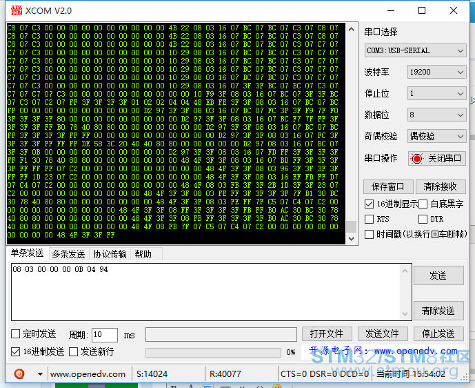

中断接收   用的是HAL_UART_Receive_IT这个函数  只要有一次接收的信息不对的话   后面就不能接收或者接收的信息一直不对了

HAL库应该没问题,可能是你传输的太快了。波特率多少?传输间隔是多少。

file:///C:\Users\kuangweipeng\AppData\Roaming\Tencent\Users\1792797736\QQ\WinTemp\RichOle\I3TM`({%V6OU@J~8)(B53LY.png
定时发送设10ms时就会卡死不能接收了
