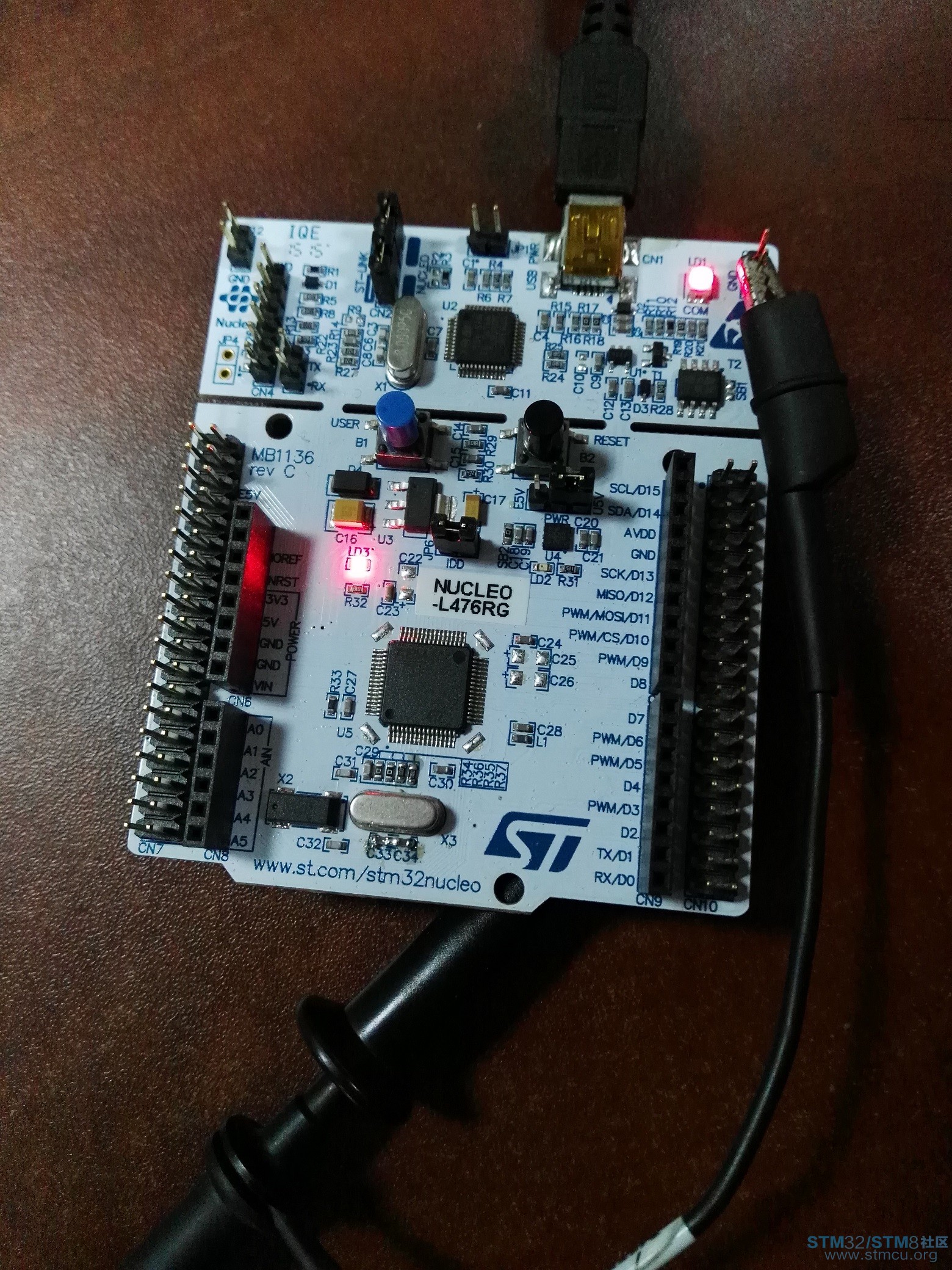

拿到STM32L476 NUCLEO板子有好一段时间了,之前也用它来做了手势传感器的测试,使用的是mbed编译器做的,因为是使用任何一款NUCLEO板子都可以做,没有什么特色,就没有想着发帖分享。刚好最近有空了,开始准备低功耗之旅了。先晒个板子图,焊接了外部晶振8M的。

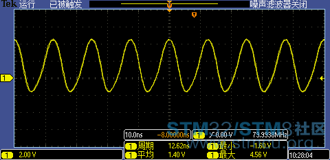

下面是三种时钟做倍频源的对比,都是倍频至80MHz的输出至PA8引脚。
1.HSE,为了使系统得到更精准的时钟,HSE是首选,板子接的是8M晶振,测试发现非常稳定,79.9938MHz,一点不变化。
2.HSI,也是产生自内部的一个时钟振荡器,其频率固定为16MHz,它是STM32系列内部皆有的一个时钟源,不需要外部器件即可为系统提供时钟,另外在外部晶振失效时也可以继续系统提供时钟源。但是精度稍微差点,在室温15度左右的情况下,实际输出一直在80.1538MHz附近跳变,几乎没有低于过80.1MHz过。
3.MSI,前文有提到它的特点,感觉STM32L系列有了它之后,HSI存在的意义就不是很大了,或许是因为兼容性的问题,才得以保留。另外其精度还是可以的,同样的条件下,一直在80MHz左右跳变。

这是逻辑分析仪还是示波器啊
