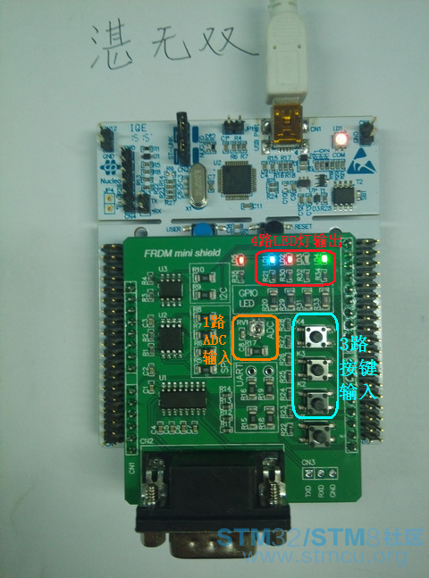

本设计使用了STM32L476-NUCLEO开发板,其中使用了STM32L476RGT6作为主控芯片,在设计的过程中,使用了FRDM mini shield扩展板进行系统评测,在此感谢ST社区提供的开发平台,能够有机会使用本款低功耗产品用于测试开发。本设计所用到的扩展板属于之前有个9.9包邮的飞思卡尔开发板,使用了他们的扩展板用作测试。具体包含了通过NUCLEO板的串口调试功能向下位机L476RGT6发送串口数据,用于控制4路多彩LED灯输出,同样的,下位机也将3路按键输入发送至LabVIEW,以及一路ADC转换数据。
硬件实物图和使用到的硬件备注
硬件实物图和使用到的硬件备注

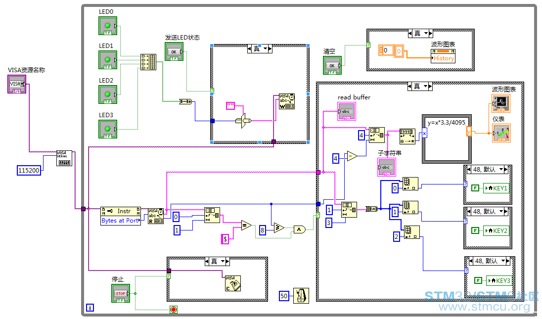

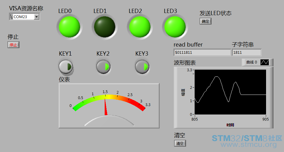

上位机的LabVIEW主要包含了4路LED灯的状态确定,然后发送LED灯状态让下位机进行响应,同样的,上位机LabVIEW显示了3路按键的输入状态和一路ADC转换后的电压值,分别以仪表板和波形图表的方式显示出来,并设定按键用于清空波形图表。
上位机LabVIEW的前面板
上位机LabVIEW的前面板
上位机LabVIEW的后面板
上位机LabVIEW的后面板
