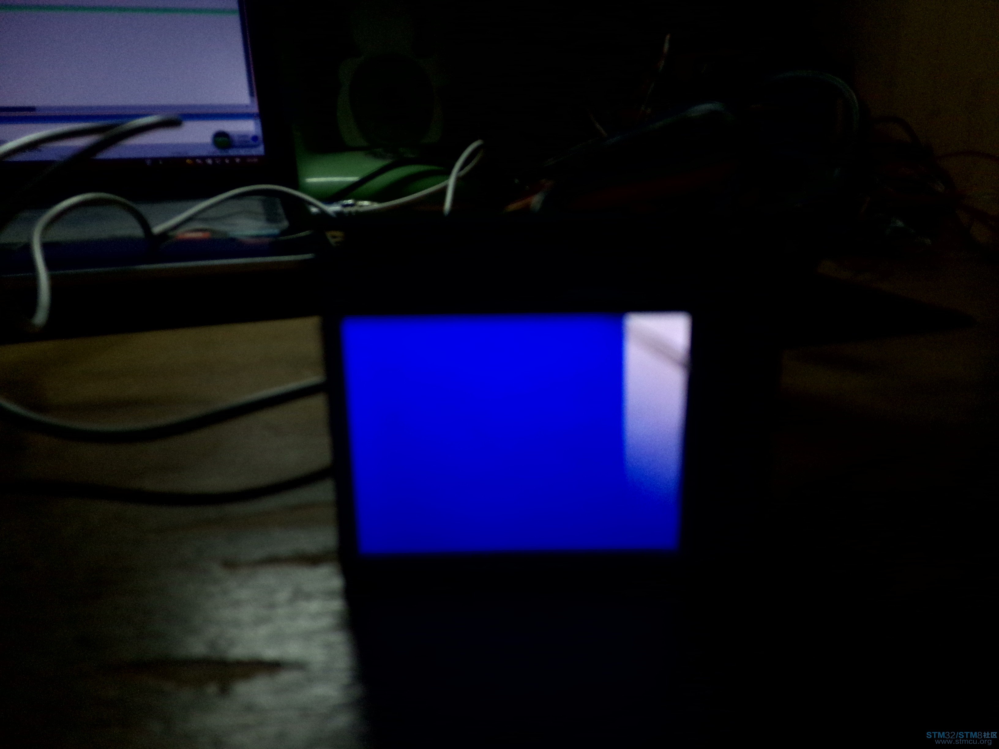

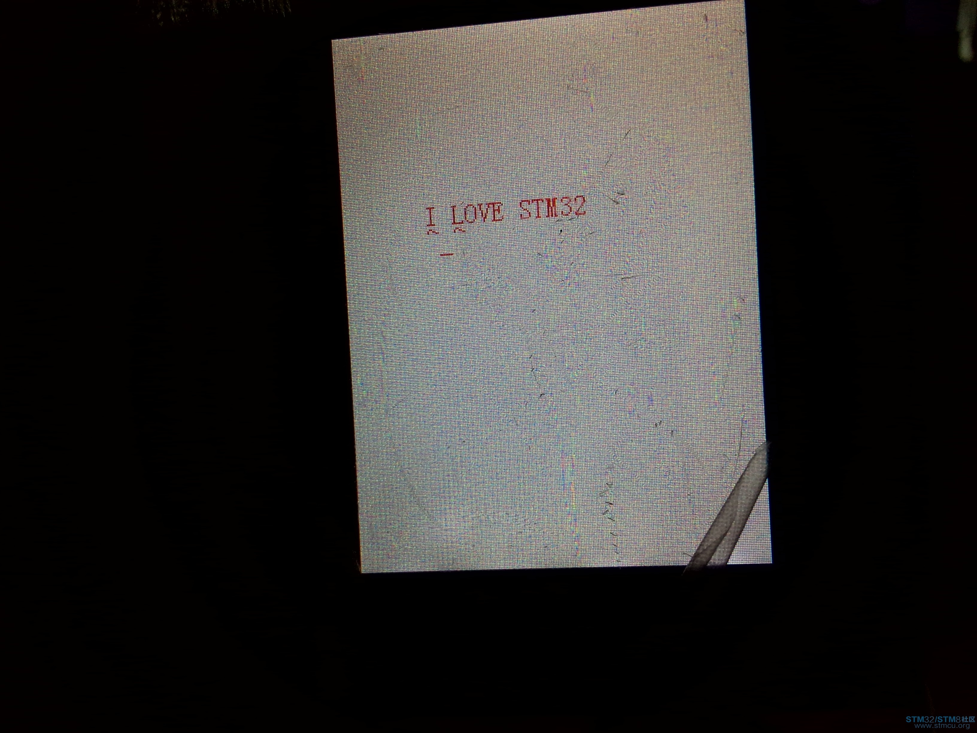

        由于我一直都是使用标准外设库,对于HAL库只使用了那么一两次,对于这次的LCD驱动移植可谓真的难啊,折腾了好久,终于可以用了,觉得HAL库还是挺好用的,只是缺少一些资料        好的,还是不废话了,入正题。
        我所使用的LCD是普中的51板子配套的液晶,2.4寸,240x320分辨率

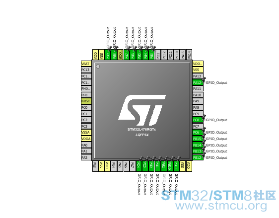

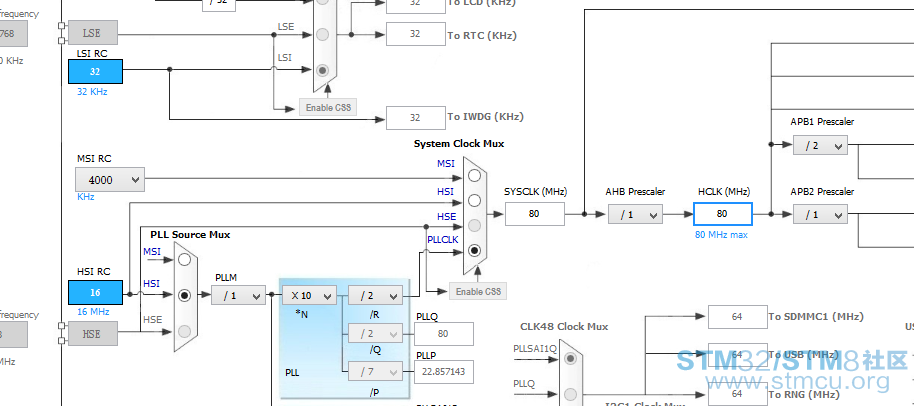

        首先,打开CUBE
将对应IO设置为输出
时钟.PNG 生成代码

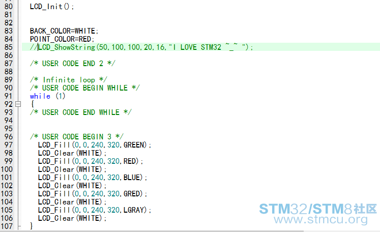

以下是部分代码

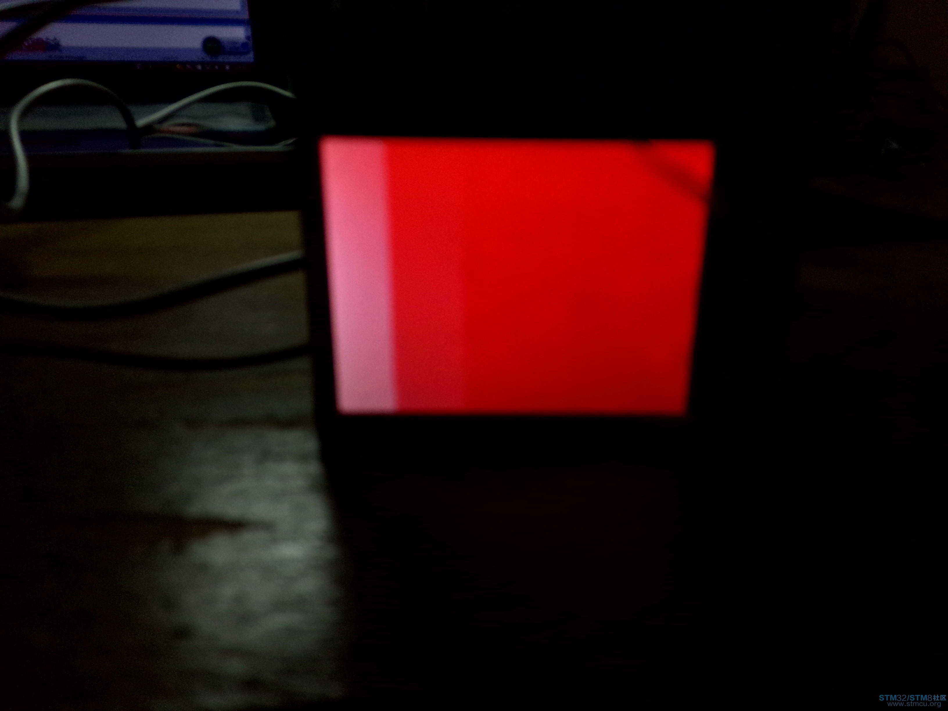

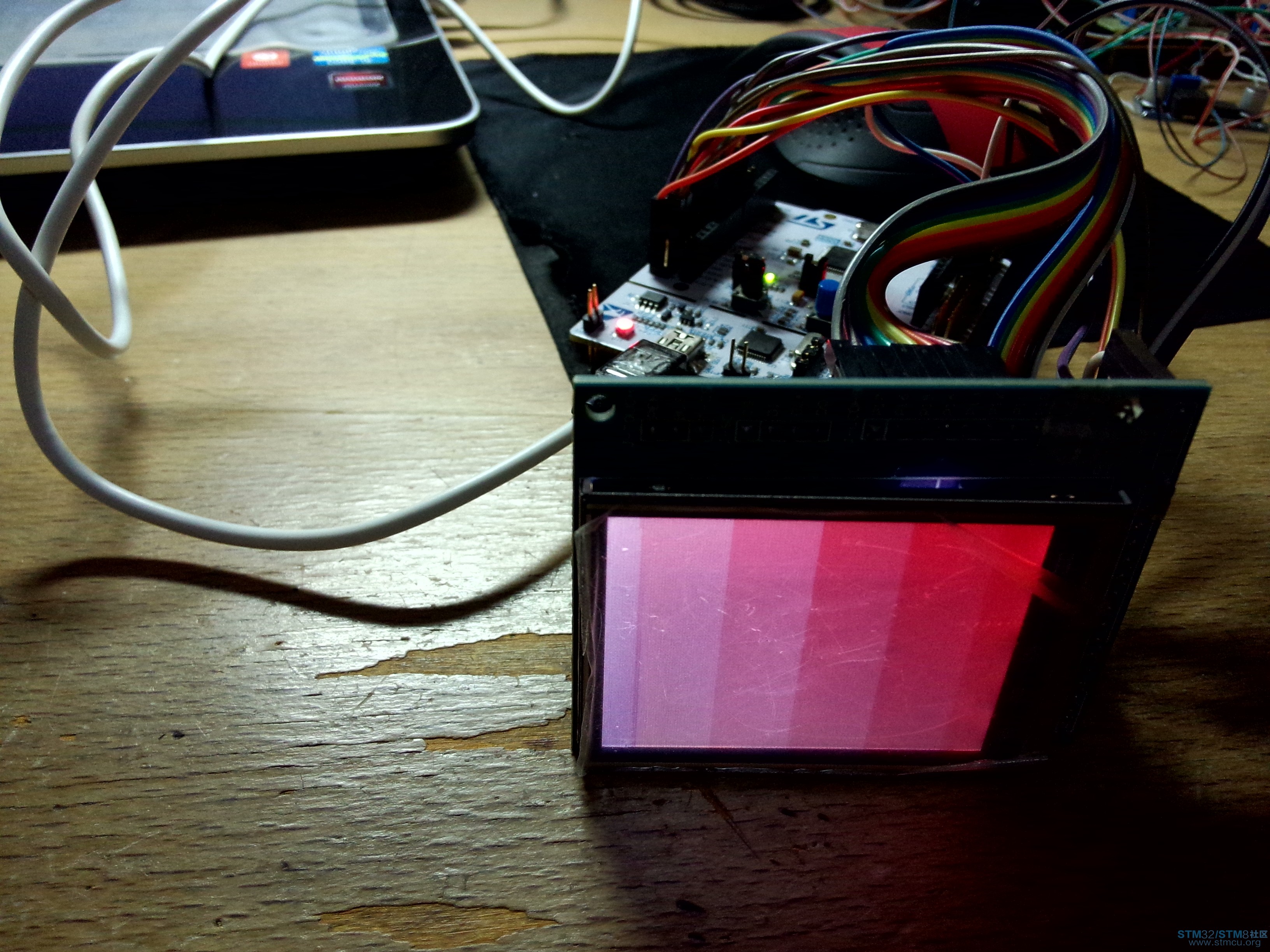

快速刷屏,感觉速度还是不够快
用的16位IO口
                LCD_Fill(0,0,240,320,GREEN);
                LCD_Clear(WHITE);
                LCD_Fill(0,0,240,320,RED);
                LCD_Clear(WHITE);
                LCD_Fill(0,0,240,320,BLUE);
                LCD_Clear(WHITE);
                LCD_Fill(0,0,240,320,GRED);
                LCD_Clear(WHITE);
                LCD_Fill(0,0,240,320,LGRAY);

楼主的软件分层了吗?这个屏的控制用的是啥接口?
eurphan 回答时间:2015-11-17 23:15:49
普通IO,16位数据口

谢谢分享,貌似是GPIO模拟时序
eurphan 回答时间:2015-11-18 21:23:35
JackieLaura 发表于 2015-11-18 14:17
谢谢分享,貌似是GPIO模拟时序
是的呀
