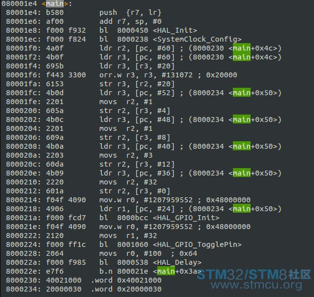

看你的汇编文件,灯貌似是PA5,延时了100ms。但是最重要的是,使用HAL_GPIO_Init之前没有打开GPIOA的时钟。在标准库中使用RCC_AXXClockCmd,不知道HAL用什么打开。 或者你打开时钟的代码在其他的地方。或者另外的原因。 如果还是有问题,可以使用gdb调试一下看看GPIOA相关的寄存器是否被设置了。

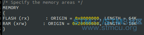

看版权声明,链接文件确实是Truestudio公司写的。不过写链接文件的这个人大概是临时工。可能对这个芯片不是很了解。看见盒子上写着16K的SRAM,顺便就把16K写到SRAM的大小上了。(实际SRAM的大小是12K)
2015-12-01 19:42:07屏幕截图.png

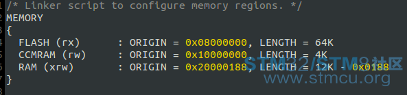

而Mbed的工程师了解CCRAM,所以链接文件是对的:
2015-12-01 19:49:20屏幕截图.png

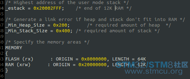

好了,废话说了这么多,该说下解决方案了:将SRAM的长度改为12K,栈的地址设置为12K的最后一个地址,重新链接一下你的程序,问题就会解决了.
2015-12-01 19:51:17屏幕截图.png
2015-12-01 19:51:54屏幕截图.png
