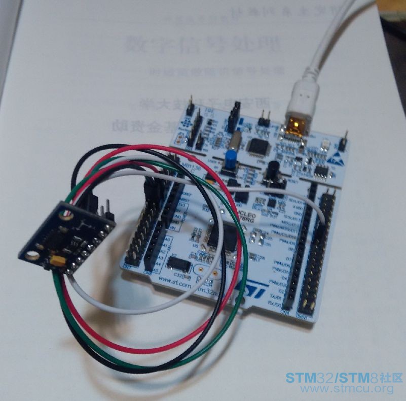

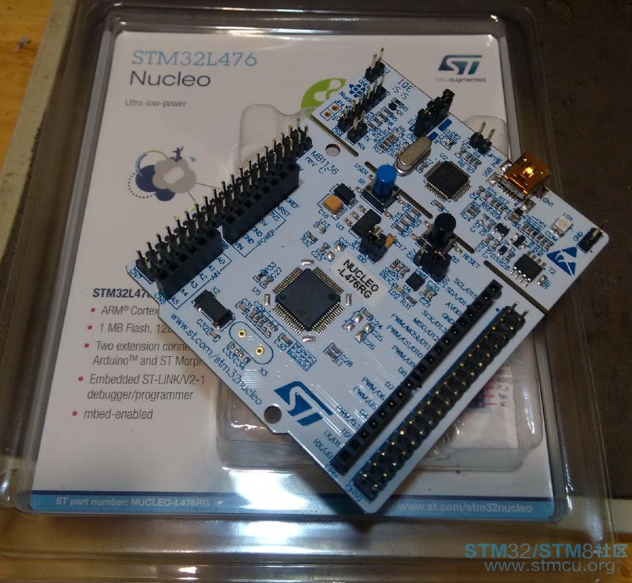

先秀一下开发板哈,我看大家对此很热衷

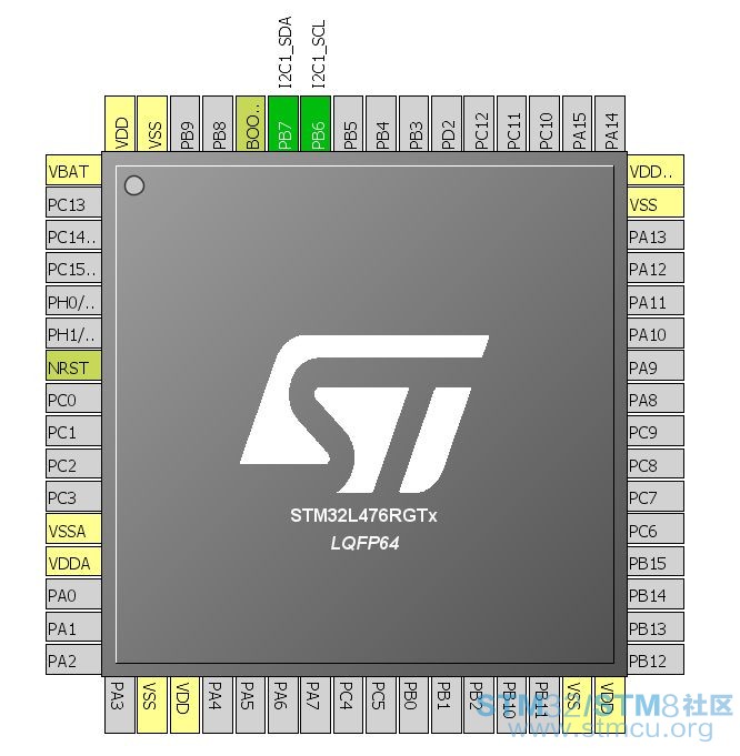

下面是连接,使用I2C1的PB6,PB7

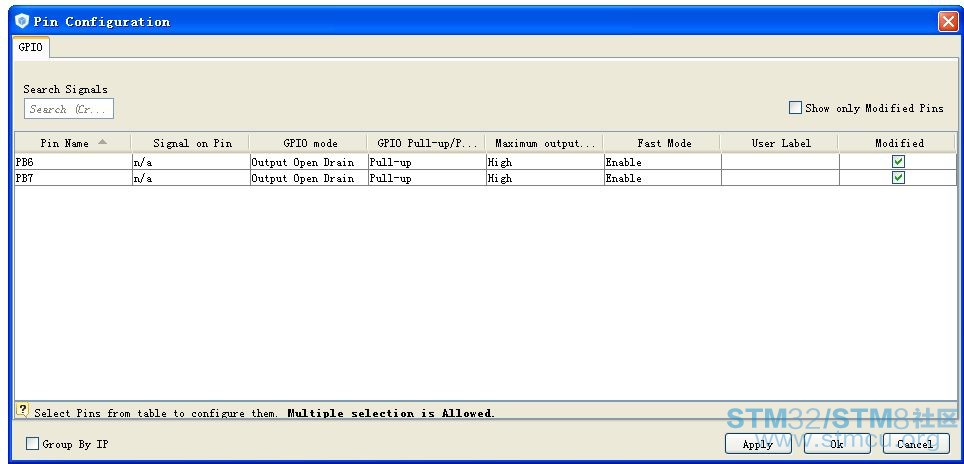

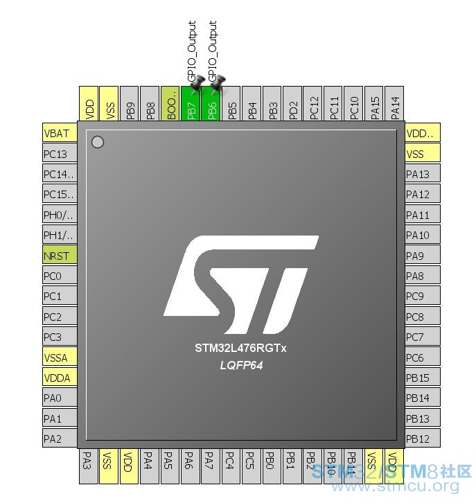

现在都进入懒人模式了,有了STM32CUBE还是很方便的,首先要PB6,PB7进入GPIO OC模式,下图为GPIO模式截图

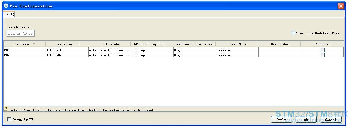

查询I2C总线是否占用,如果占用则解锁,解锁后进入I2C初始化函数(代码在最后)。下图为I2C cube 截图
