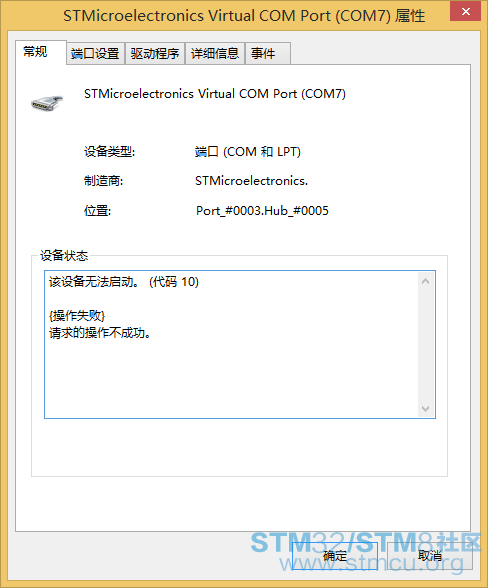

VCP_V1.4.0_Setup.exe安装后,虚拟串口这里还是叹号
破晓-2024005 提问时间:2015-11-21 14:35 /
QQ截图20151121143421.png QQ截图20151121143437.png 是不是驱动安装包不对?
我的电脑是win8.1 64位的

chifen 回答时间:2015-11-21 16:33:48
好多驱动都是32位的,你要看一下你的驱动,VCP_V1.3.1_Setup_x64 要选后面带 X64的才是64位驱动

破晓-2024005 回答时间:2015-11-22 14:01:39
chifen 发表于 2015-11-21 16:33
好多驱动都是32位的,你要看一下你的驱动,VCP_V1.3.1_Setup_x64 要选后面带 X64的才是64位驱动 ...
我选择的是64位的,32位装不上的

河狸先生 回答时间:2018-1-11 23:19:45
我最近也碰到了这个问题,是WIN10 64位系统。 然后并不是电脑问题。。。
我是使用STM32CubeMX生成工程的,并且用自定义的内存管理,改usbd_def.h下
/* Memory management macros */
#define USBD_malloc(n)               mymalloc(SRAMIN,n)//malloc
#define USBD_free(n)                 myfree(SRAMIN,n)//free
#define USBD_memset               mymemset//memset
#define USBD_memcpy               mymemcpy//memcpy
解决。
如果没有用自定义内存管理,则修改startup_stm32f429xx.s系统启动文件里的Heap_Size      EQU     0x200 值,加大。
详细见http://blog.csdn.net/beyoungbehappy/article/details/53784911
