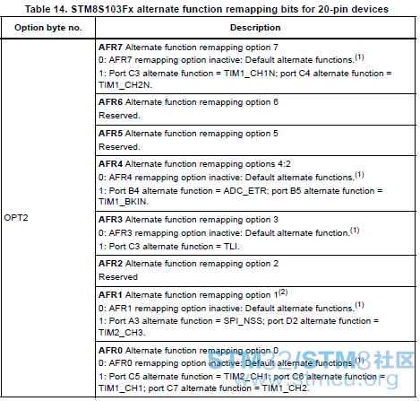

STM8S103F3 使用PD2用作TIM2_CH3来产生PWM,请教复用功能重映射选项字节在IAR中的使用方法。

找到原因了。

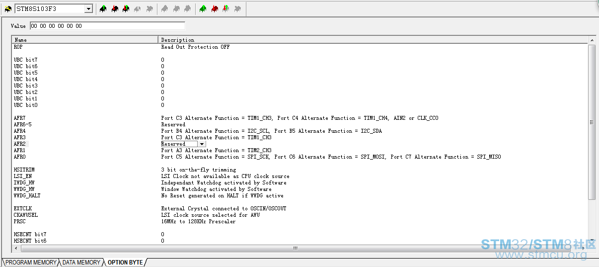

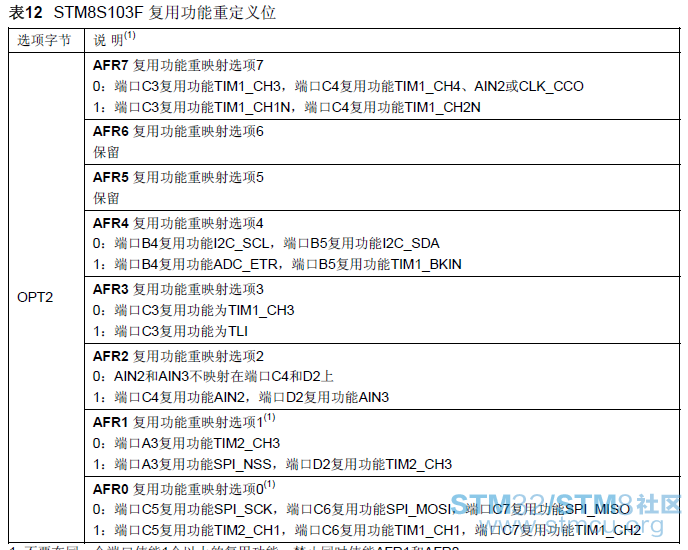

中文版的说明书有问题,STM8S103F 复用功能重定义位的选项字节OPT2 AFR2 复用功能重映射选项2在中文说明书中有定义,而在英文说明书中无定义,在STVP读出的数据中也无定义,所以不能用来做PWM。
