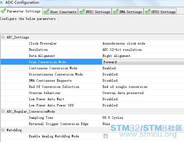

本帖最后由 vvhhbc1 于 2015-11-22 21:46 编辑 stm32F0芯片通过ad采样压值,始终读不到数据, 检查电路是对的. 设置如下:

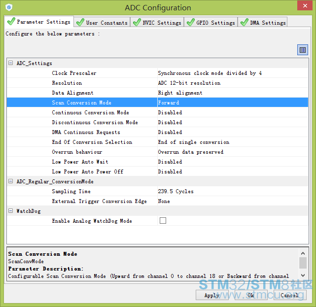

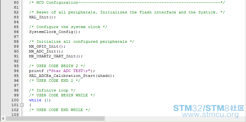

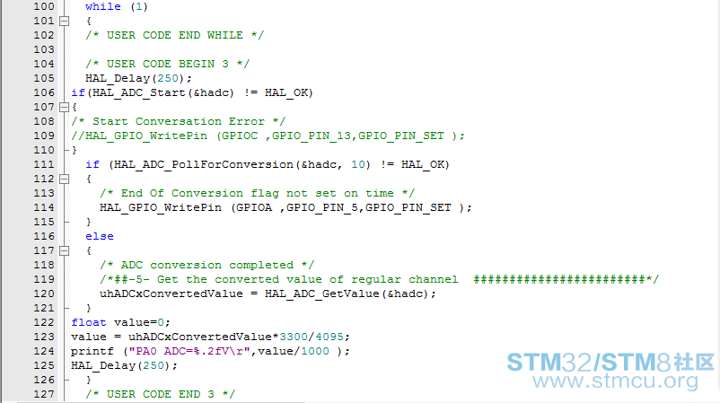

再附上初始化和程序应该截图。。
最后把程序打包。。。不是工程。。。
我这个也是F0的板子。。。
按照我这配置你试试看。。
我按照你的配置,设置的一模一样了, 但结果还是一样, ad值始终是初始值400, 没有采集到实际ad值.
看来问题出在应用部分的ad读取部分, 你的应用部分的ad初始化 和 ad读取能给我参考下吗,

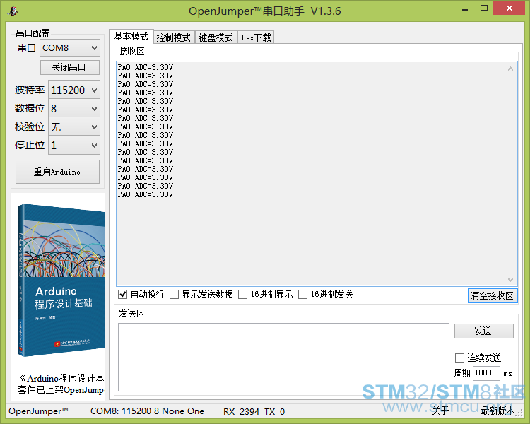

真是太感谢了, 参考你的代码, 果然通了!

看了下层主的代码,发现层主没有检测ADC的EOC标志位。不应该检测EOC标志位再读取吗?
