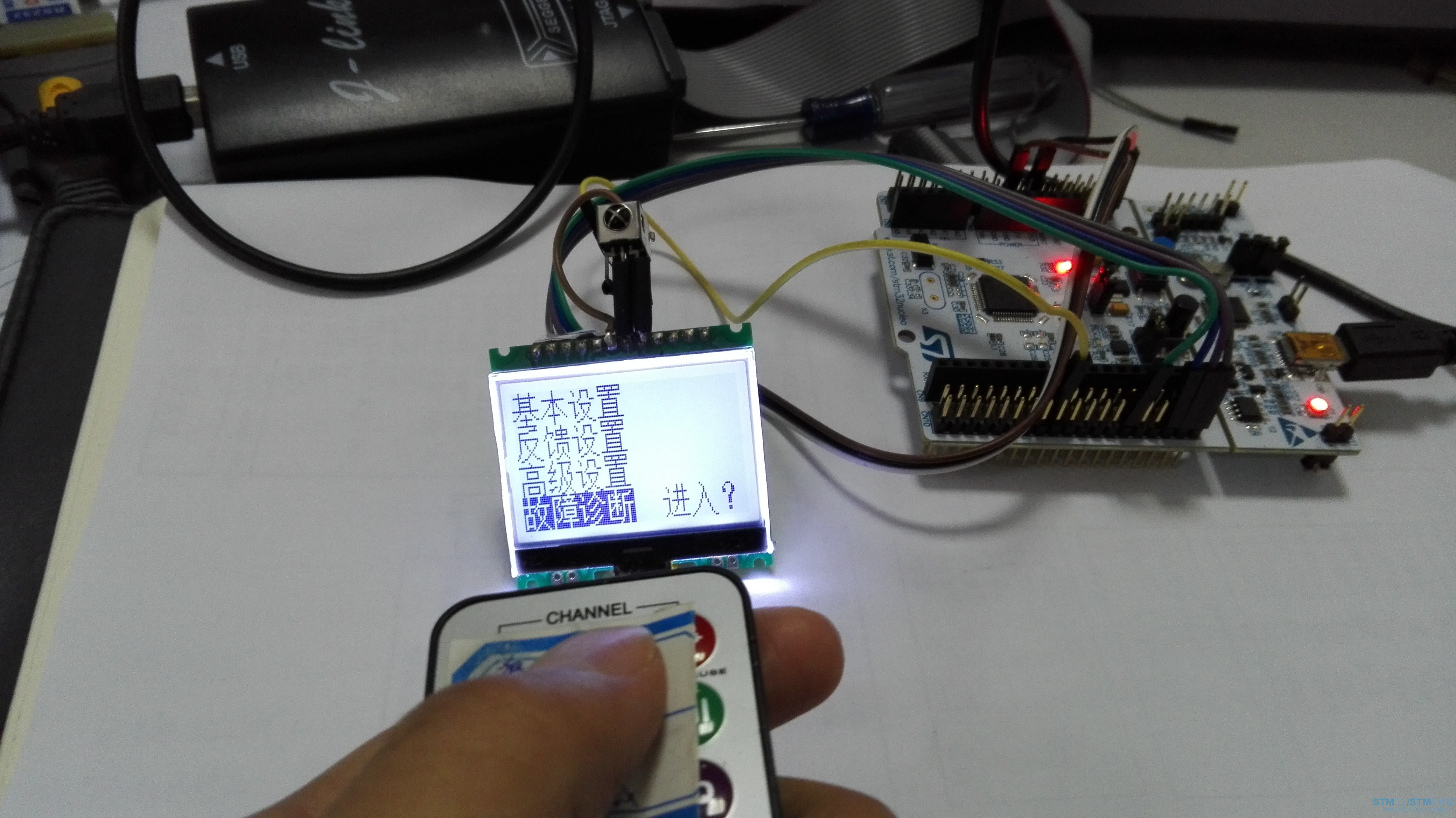

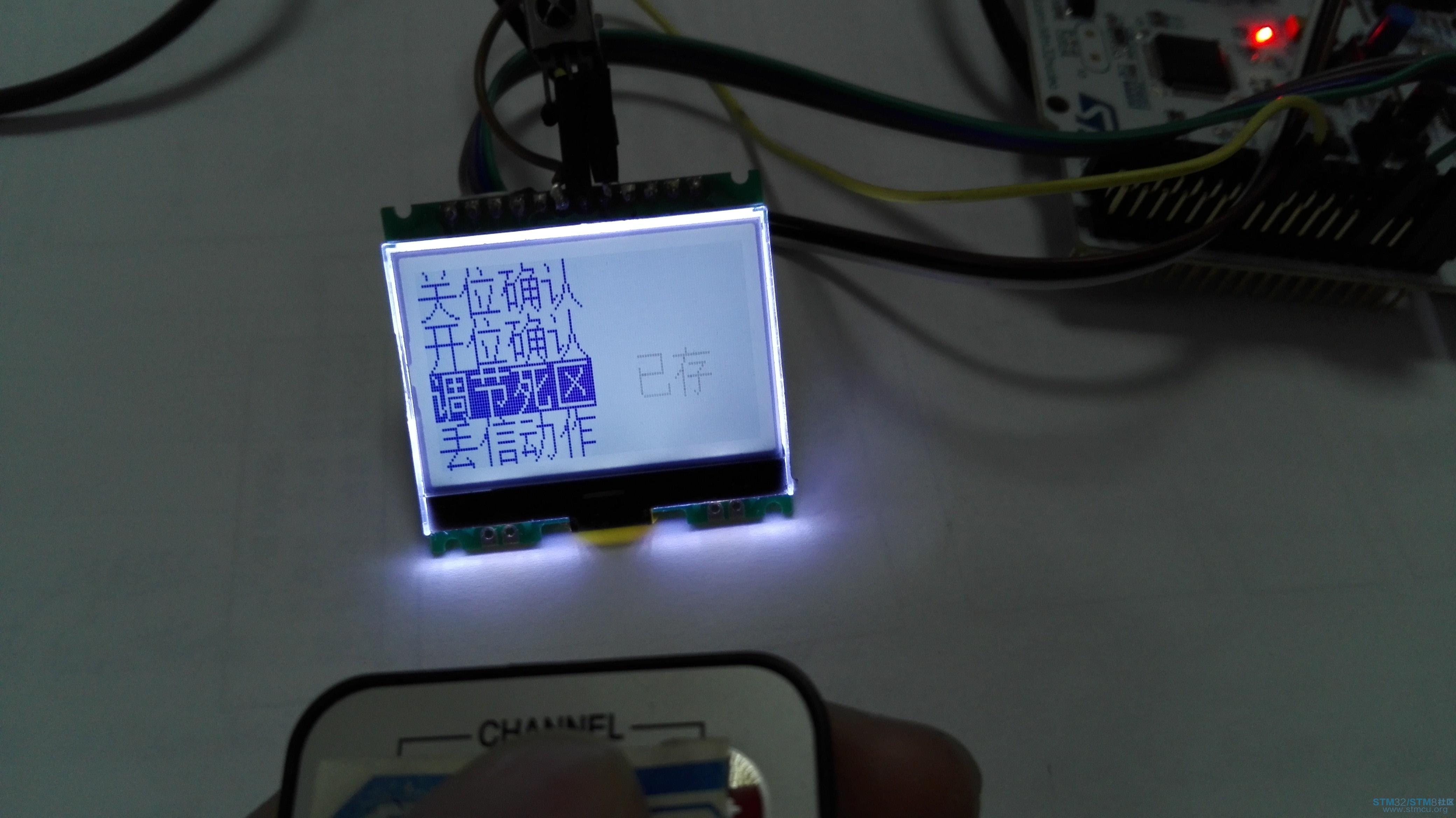

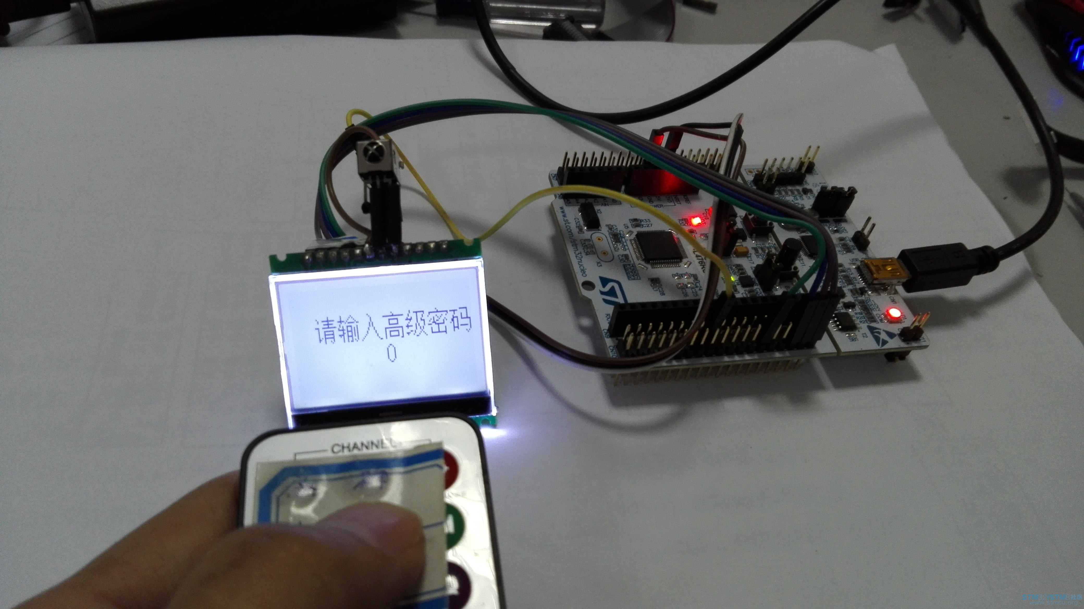

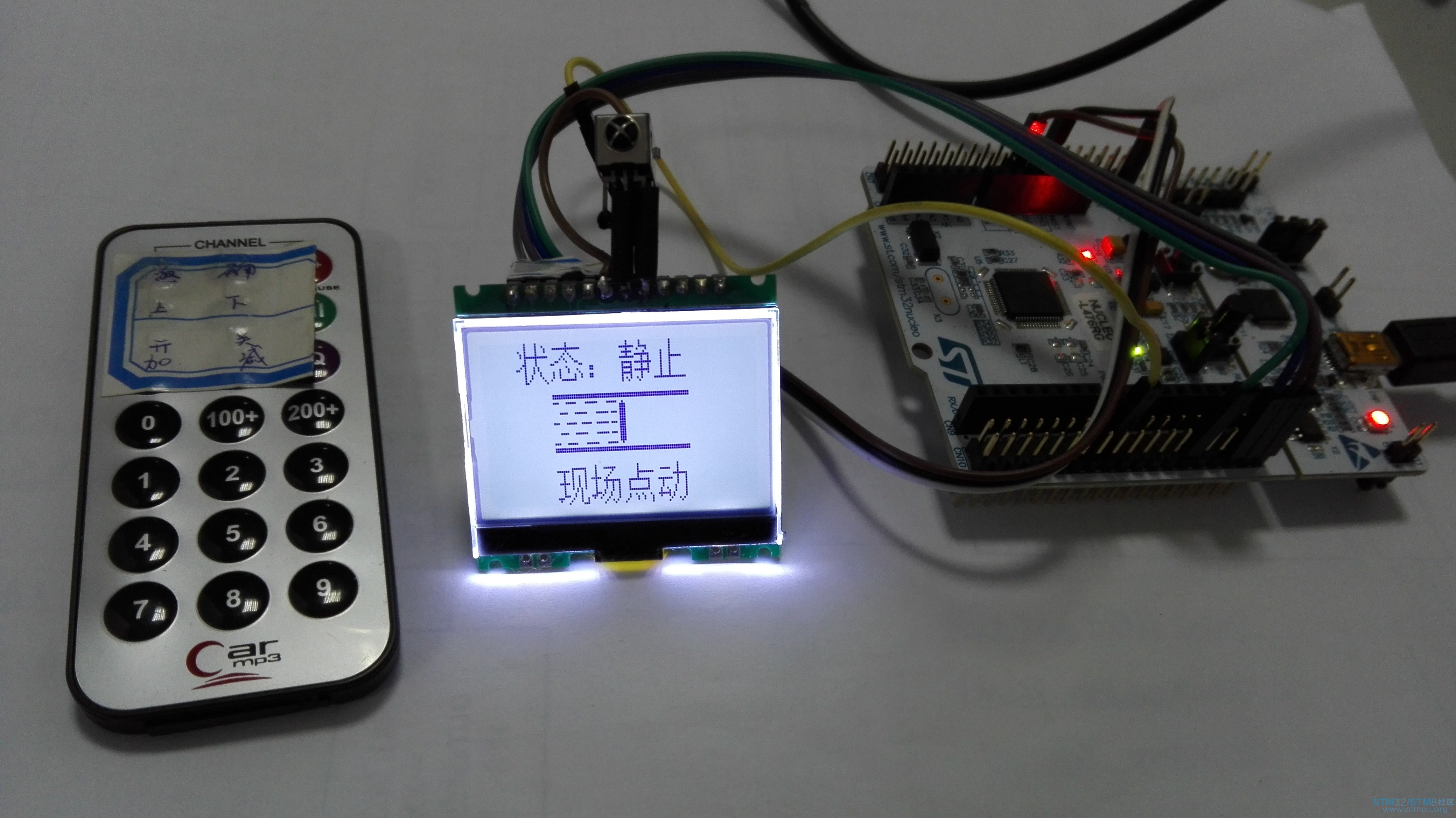

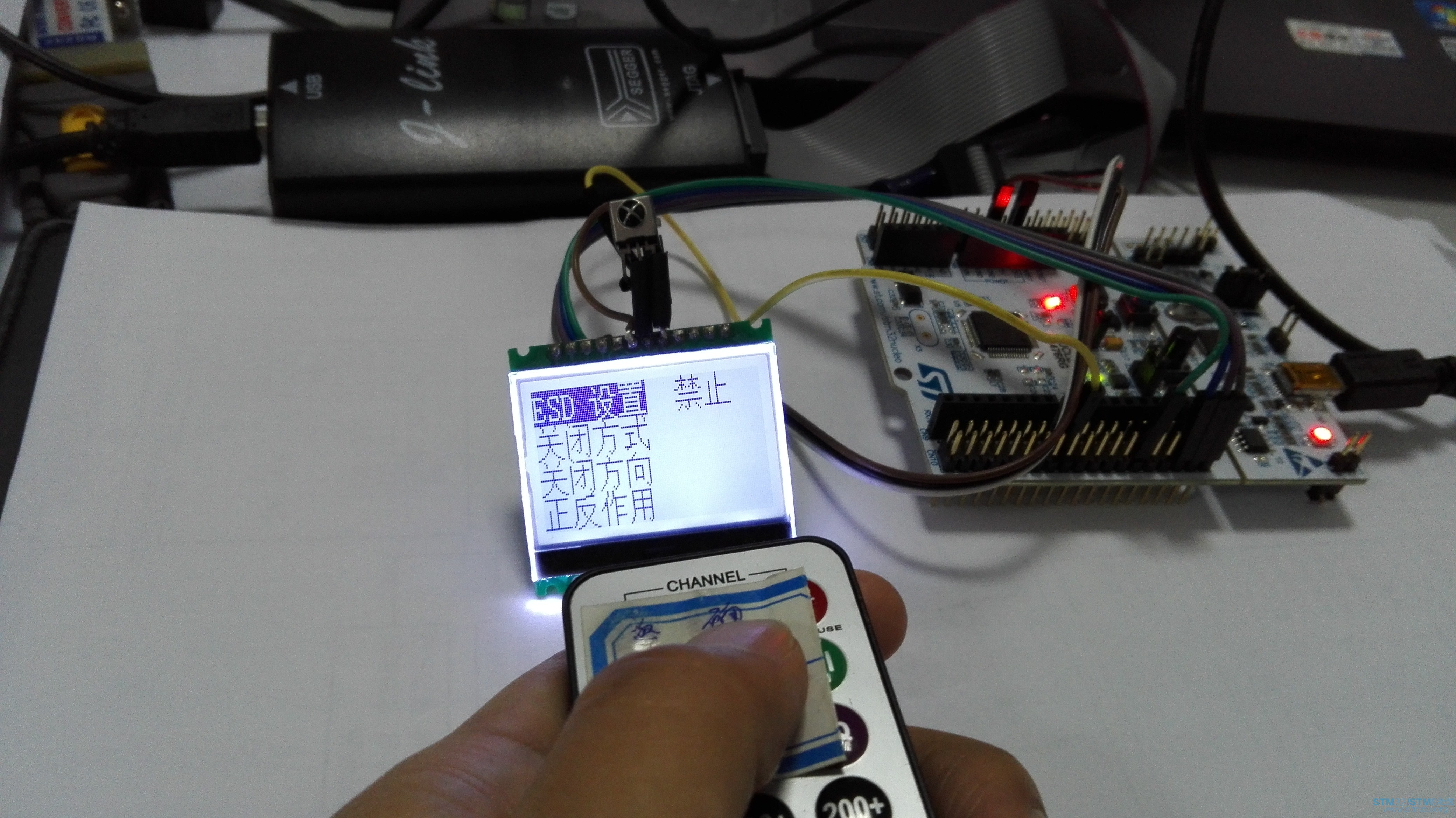

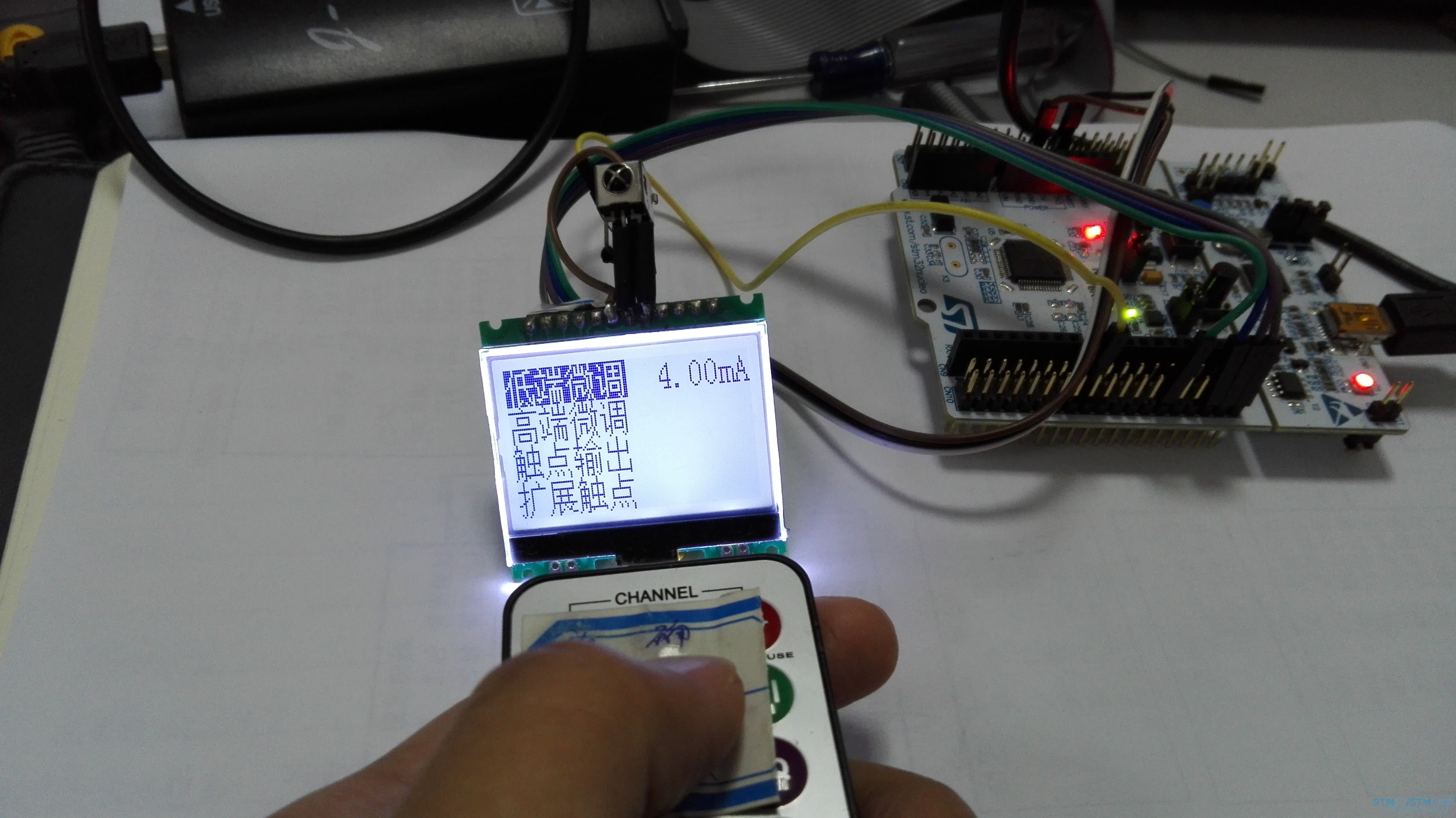

       感谢论坛赠送开发板,这段时间一直在忙,所以就晚上自己加加班搞搞这块L476RG的板子,说出来都是泪,首先自己装的STM32CubeMX老是闪退,自己准备用TIM进行捕捉解红外码,调试2个周末加3个晚上终于搞定了,ST推出的库一开始用感觉真不方便,很多地方多不懂。自己就这样硬着头皮慢慢啃了,后来在论坛上发现版主netlhx的《NUCLEO教程》真是新手的指路灯,再次感谢netlhx版主的资料分享。

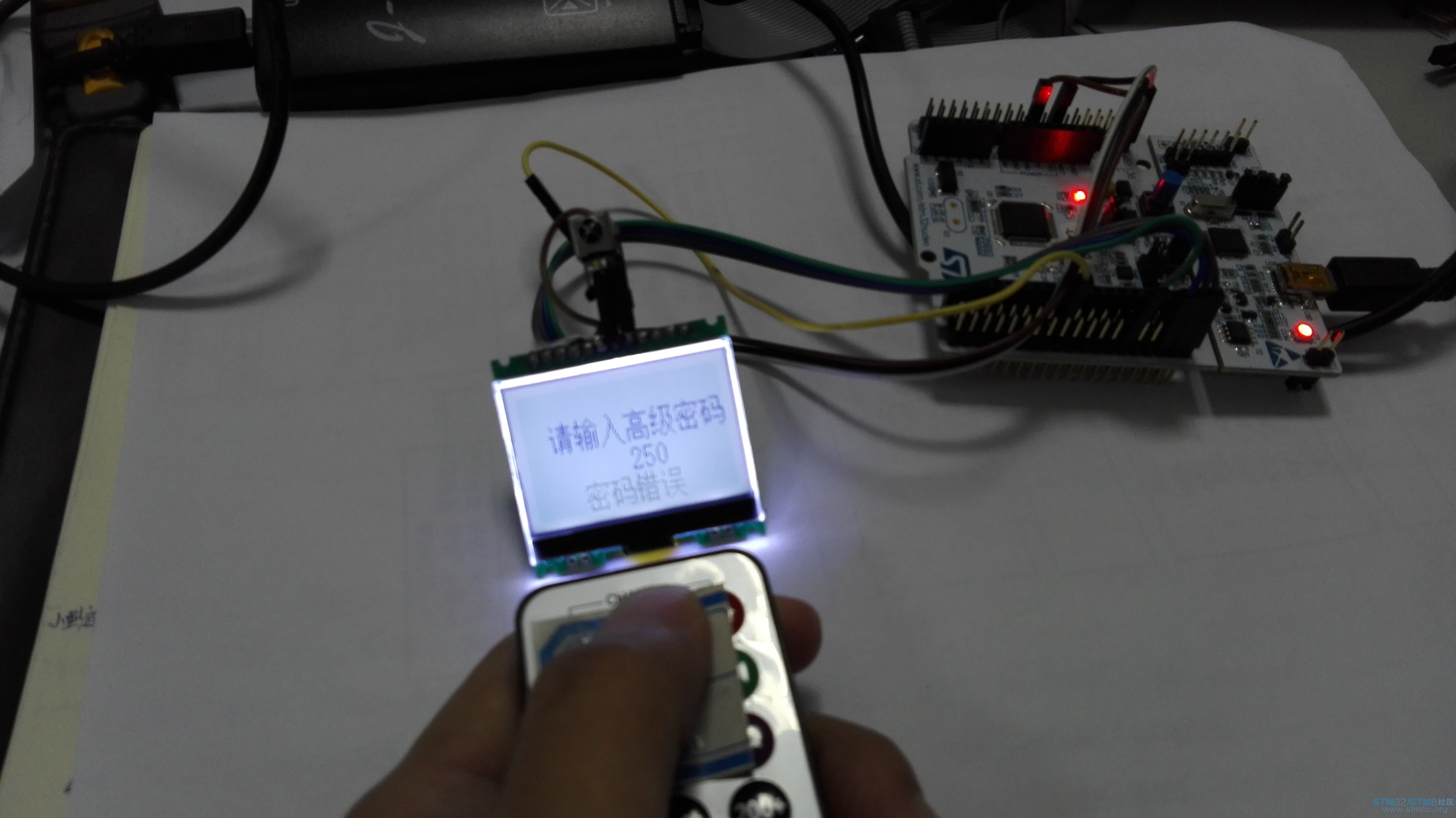

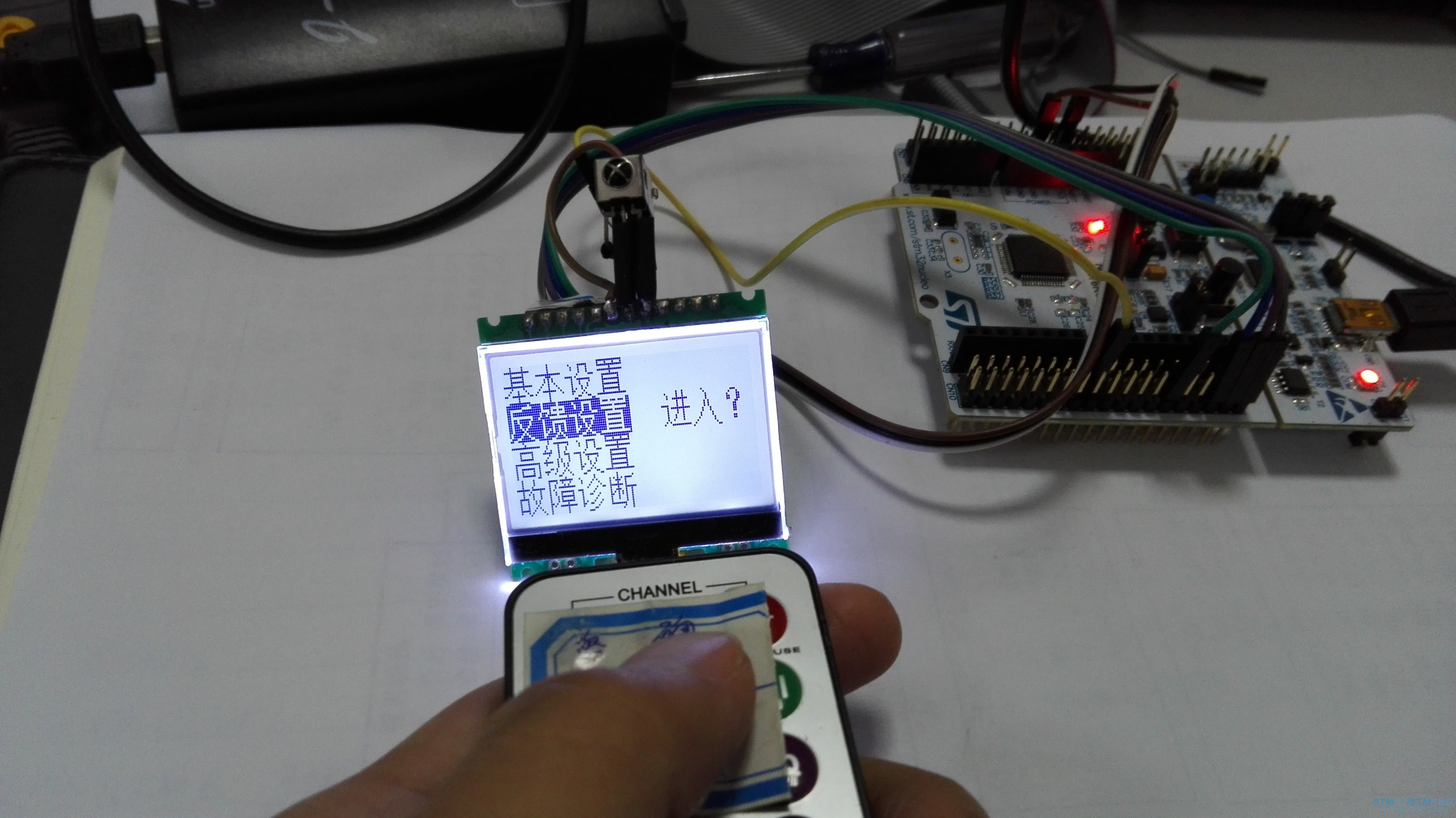

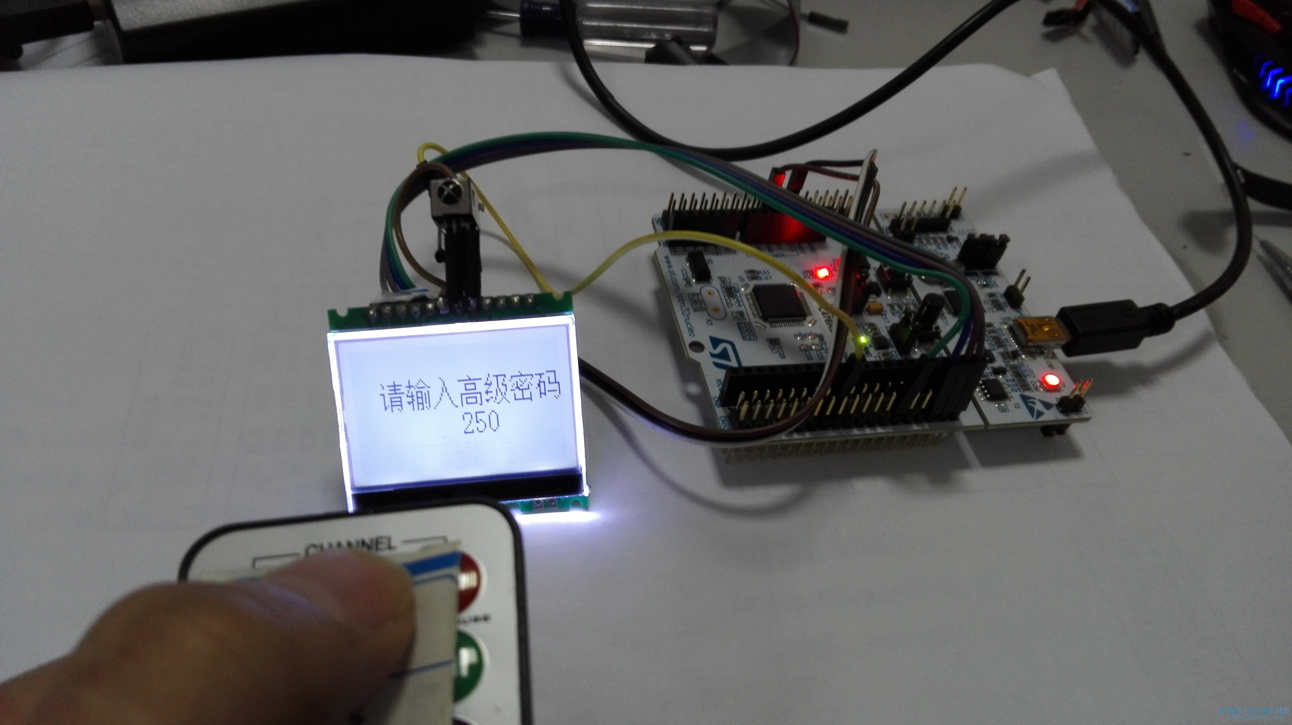

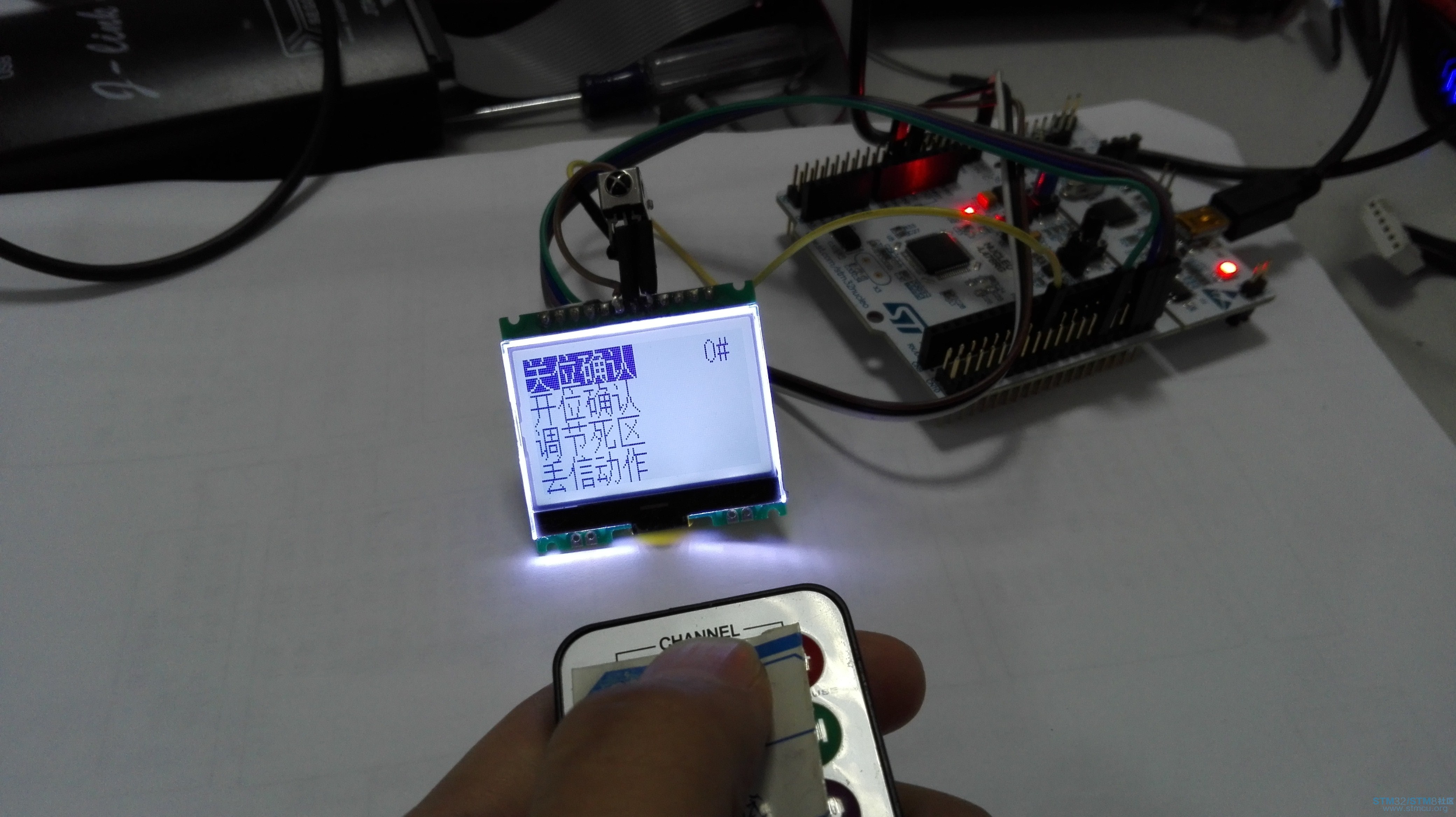

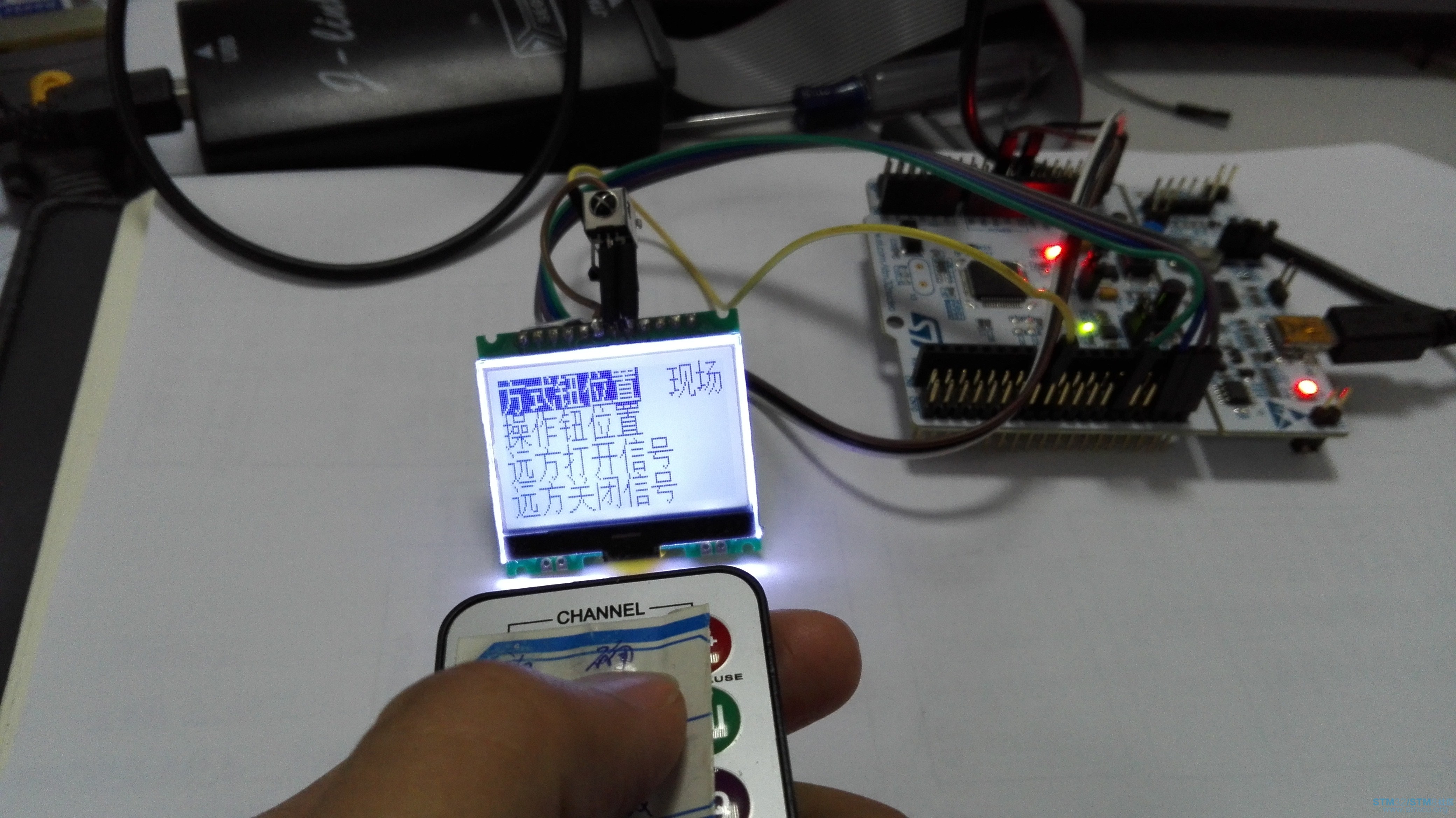

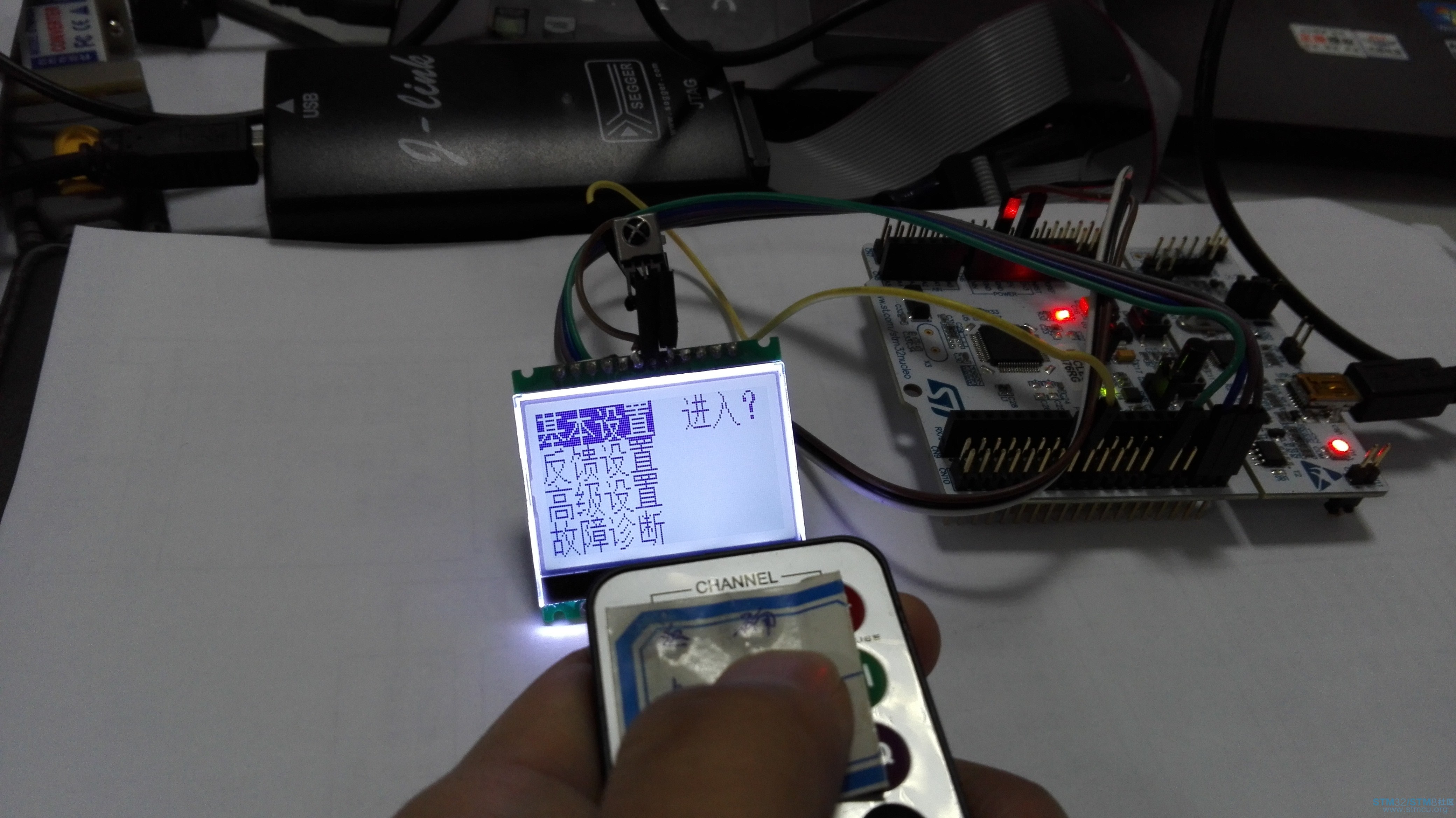

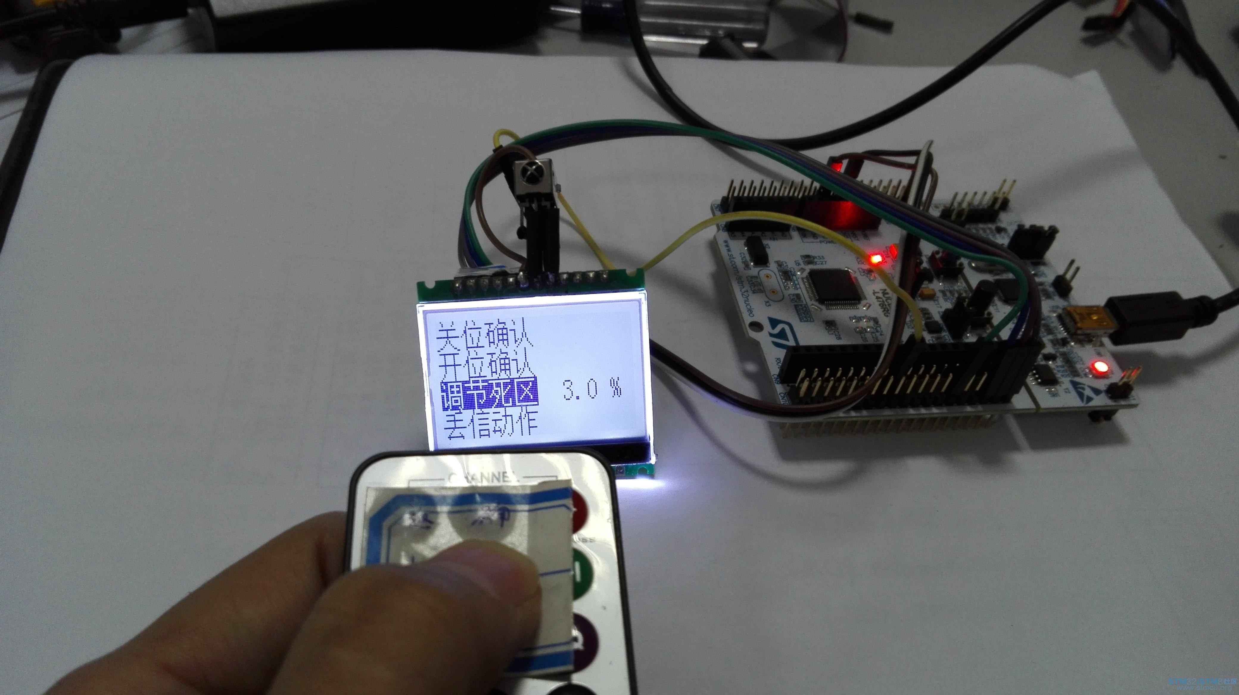

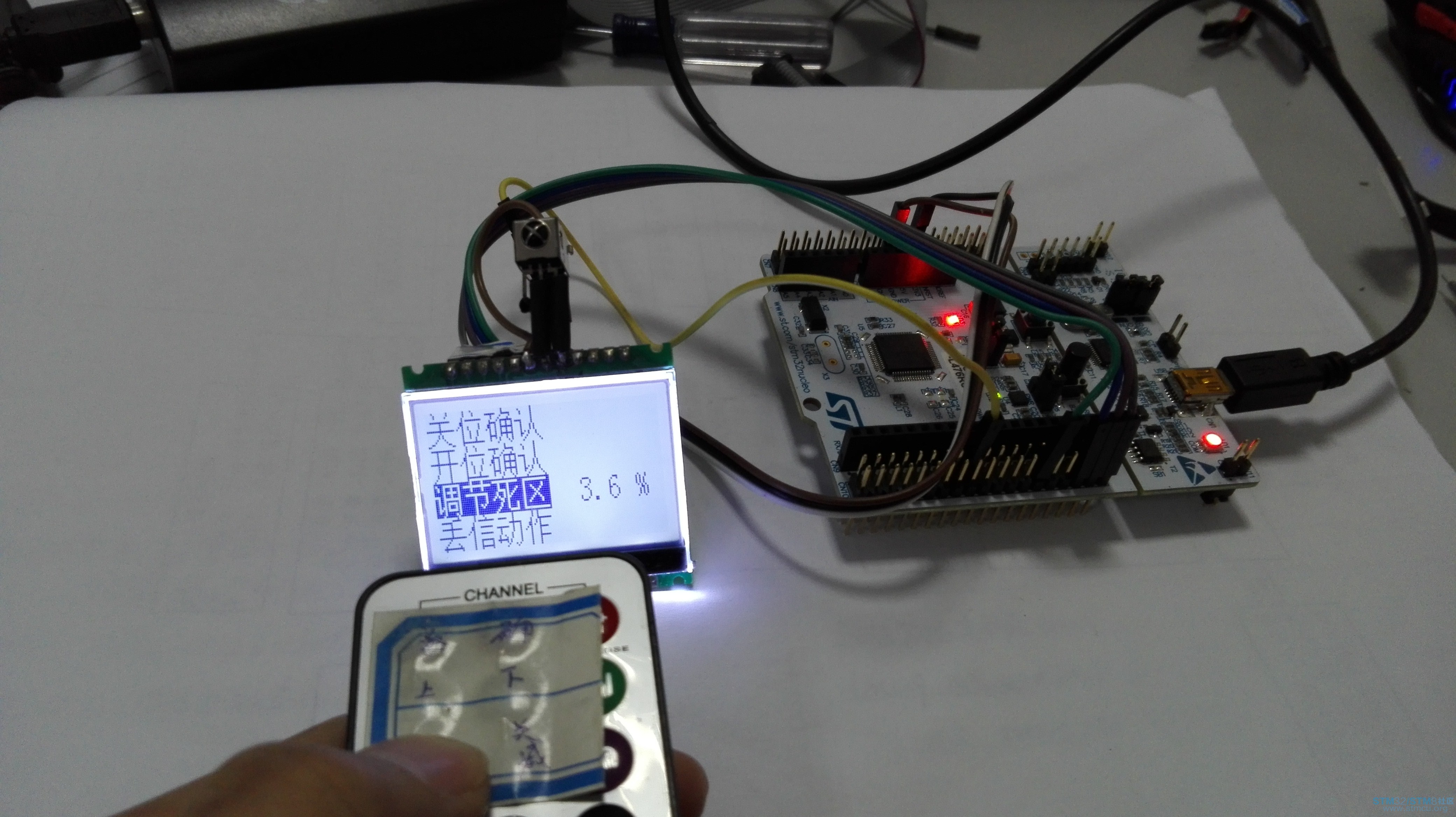

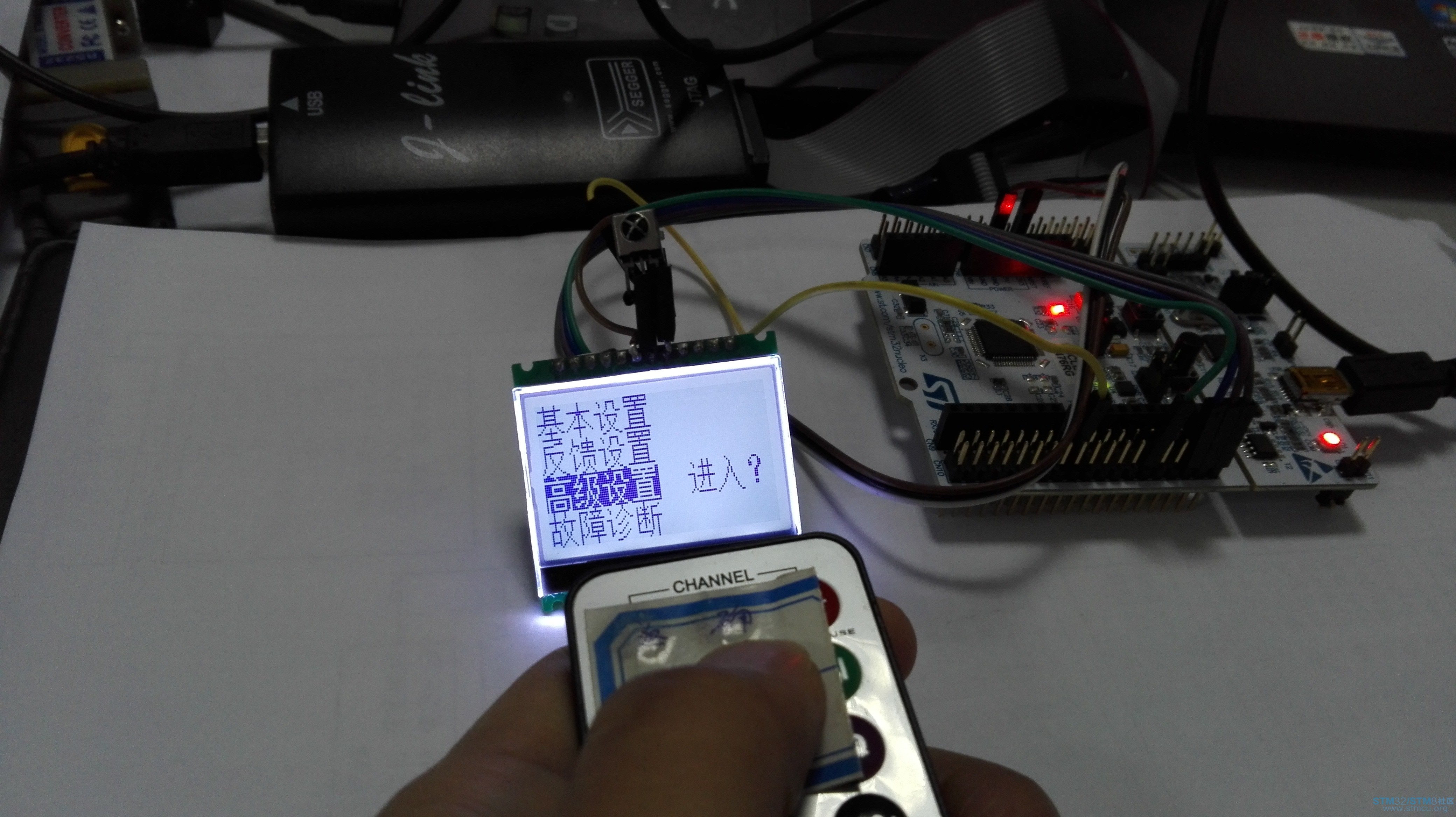

        我这次做的是用红外遥控可以使液晶显示多个画面,字库自己做的,可以用红外修改参数的数值并保存,有些比较重要的画面还有要求输入密码,只有密码正确才能进入,废话不多说了,看图吧。
       添加一些代码,我觉得注释还是蛮多的,详情见附件源码。

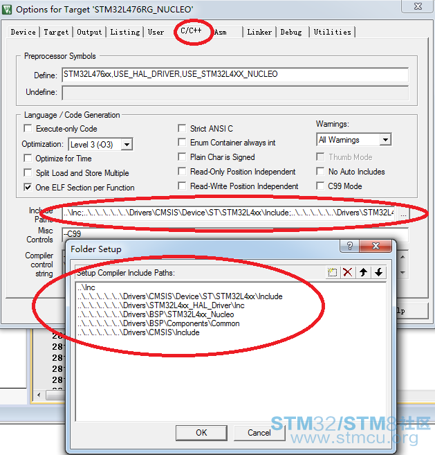

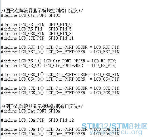

在源码的“lcd12864_st7567.h”中有引脚对应的信息,我刚在附件里加了LCD的手册,另外我的代码是在STM32Cube_FW_L4_V1.1.0库里的列程。路径为:stm32cubel4\STM32Cube_FW_L4_V1.1.0\Projects\STM32L476RG-Nucleo\Examples\TIM\TIM_InputCapture。你只要将文件考到该目录下,在重新配置一下keil里引用库的路径即可。配置键附件配置图
引脚对应图
引脚对应图
