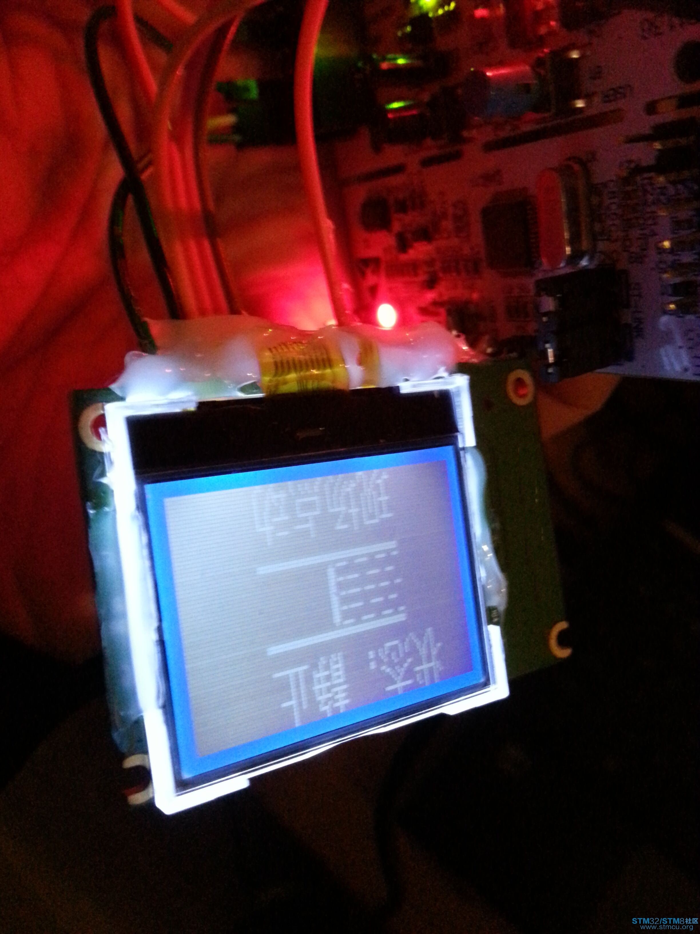

loyi 回答时间:2015-12-2 12:00:26
有显示了,只是屏幕颜色不对

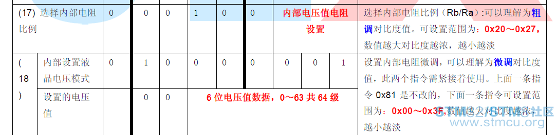

那就地方 回答时间:2015-12-2 12:15:59
loyi 发表于 2015-12-2 12:00
有显示了,只是屏幕颜色不对
调节图片里的寄存器即可
loyi 回答时间:2015-12-2 20:35:33
调了寄存器,还是很淡。
我的LCM是蓝底白字,是不是对显示有影响?
那就地方 回答时间:2015-12-3 08:45:46
loyi 发表于 2015-12-2 20:35
调了寄存器,还是很淡。
有可能每个液晶有差异吧,要不你问下卖家硬件上有没有注意事项
