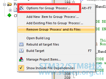

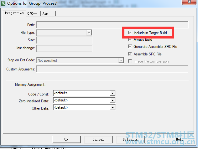

不吃肉的羊 回答时间:2019-4-17 17:02:48
你说这个星号?
在文件夹上右键
点这个地方,一共三种状态,没勾,有勾黑色,有勾灰色,你用灰色的就正常了
