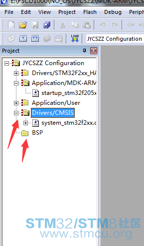

如图keil5的工程,不知道文件夹的这些星号什么意思,我不可以添加自己的文件,如果添加自己的文件夹keil就会死机,生成的好几个keil工程都是这样,目前cube只是在试用,也没用过keil5,只用过keil4,请大虾帮助!

DevinLiu 回答时间:2015-11-25 14:01:02
huaiqiao 发表于 2015-11-25 13:48
不知道楼主为什么不行。我的这个是可以的啊?我用CubeF4. 您的图中指示的那个地方是说,“树”型结构,意思 ...
用cubemx生成keil4工程可以添加自己的文件了(bsp),keil5就不可以,还有就是,你有没看出我自己的文件夹与生成的文件夹有点不同,不知道是什么意思

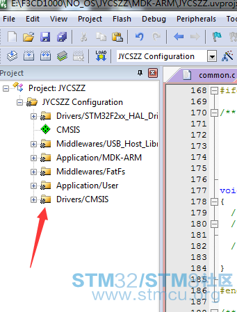

十分似的我 回答时间:2017-12-10 11:39:21
我每次遇见这种情况的时候都有2个共同点,就是在左边的project视图中“CMSIS”不在最末尾而是夹在两个文件夹中间,几个文件夹的排列顺序也和正常的不同。先移除CMSIS,然后把几个文件夹的顺序改成正常的那样,最后再把CMSIS添加进去就好了。

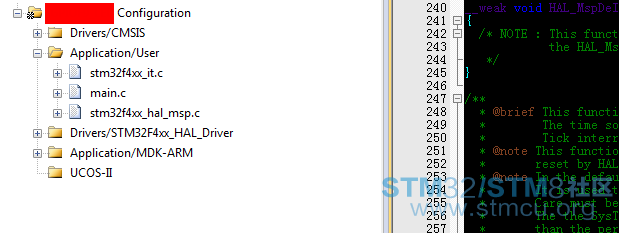

abclsl 回答时间:2015-11-25 10:03:21
应该是工程,含有不需要的文件
DevinLiu 回答时间:2015-11-25 10:07:28
abclsl 发表于 2015-11-25 10:03
应该是工程,含有不需要的文件
当时选择的是拷贝所有的库到工程里面,但是不至于我添加不了文件夹啊
abclsl 回答时间:2015-11-25 10:08:34
是的,说明工程建的不对,重新建库
DevinLiu 回答时间:2015-11-25 10:17:12
abclsl 发表于 2015-11-25 10:08
是的,说明工程建的不对,重新建库
我建了几个工程都是这个效果,但我在她的文件夹里面添加我的文件可以,也可以正常编译远行
huaiqiao 回答时间:2015-11-25 13:48:07
不知道楼主为什么不行。我的这个是可以的啊?我用CubeF4. 您的图中指示的那个地方是说,“树”型结构,意思是下面应该还有文件夹的。
huaiqiao 回答时间:2015-11-25 14:10:48
alexliu1234 发表于 2015-11-25 14:01
用cubemx生成keil4工程可以添加自己的文件了(bsp),keil5就不可以,还有就是,你有没看出我自己的文件夹 ...
BSP是板级支持文件,但是keil4和keil5的不同,我就不知道了。没有仔细研究过。
