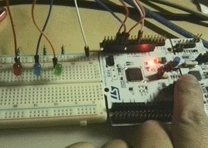

 接上次,今天学习下mbed下的时钟系统之TimeOut和Ticker,今天要用到4个LED,因为开发板上只有一个,所以需要自己再添加3个LED
 mbed Timeout的应用
 mbed的Timeout对象主要用来在给定的时间后执行给定的函数,如下面的测试代码,运行后你会发现NUCLEO-L476RG的四个led分别点亮,由于timeout只会被执行一次,所以点亮后会保持不变:
