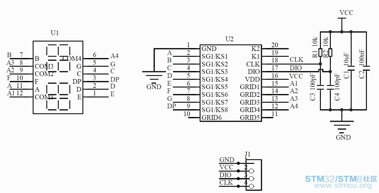

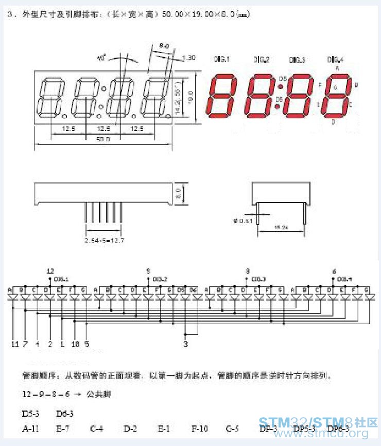

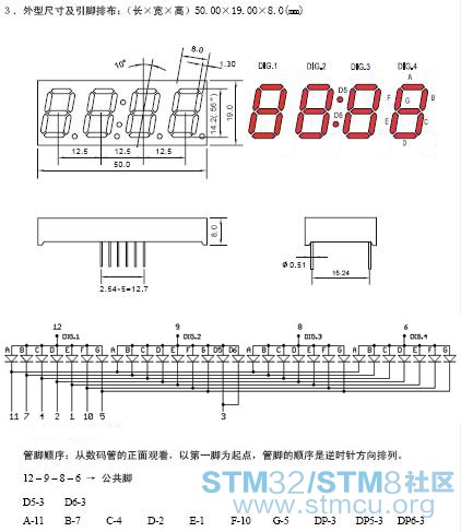

秋水之下 回答时间:2015-11-27 10:34:03
1 W, i) M/ O/ h' O# V/ U
TM系列集成电路产品手册(第二版).pdf
下载
4.75 MB, 下载次数: 108
数码管驱动芯片规格书-TM1637_V2[1].1.pdf
下载
411.9 KB, 下载次数: 105
4-Digit Display v0.9b原理图.pdf
下载
76.31 KB, 下载次数: 95

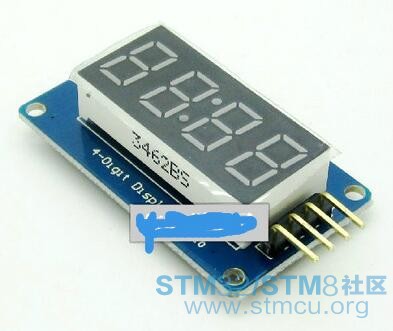

板子是山寨某原子的,不敢贴出图片和视频。我板子是绿油的,原版是蓝油的一眼看出山寨气息啊,(*^__^*) ……
