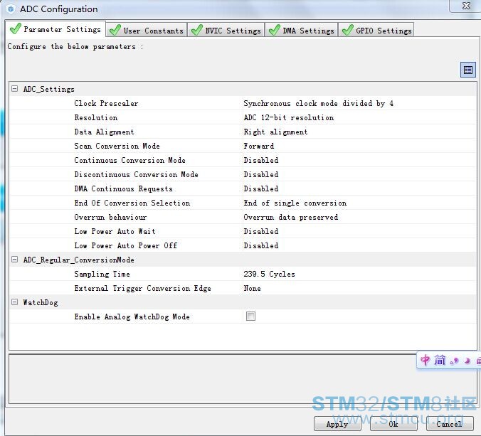

读取的12位ad值,几乎全是4095,中间偶有1294,1293等值, 经计算,这个1294,1293等值应该是对应1.05v的AD转换值 为什么采样值中有这么多的4095呢? 我的代码如下: void BATT_Initial(void) { HAL_ADCEx_Calibration_Start(&hadc); //adc较准 } u32 GetBattValue(void) { static u32 bat; if(HAL_ADC_Start(&hadc) != HAL_OK) ; if (HAL_ADC_PollForConversion(&hadc, 10) != HAL_OK) ; if(HAL_ADC_GetState(&hadc) & HAL_ADC_STATE_REG_EOC) { bat = HAL_ADC_GetValue(&hadc); printf("bat=%ld\r\n",(unsigned long)bat); } return (bat); } AD设置如下:
请问问题出在哪里呢?盼能得到帮助,谢谢!  |
你先用3.3v的测试下你的,ad数据吧。。 正常3.3v的时候才是你的ad满量程。。。 难道使用的是外部基准?
这个是我测试的F030R8的,没有问题。。。。用的是HAL 1.40的库
