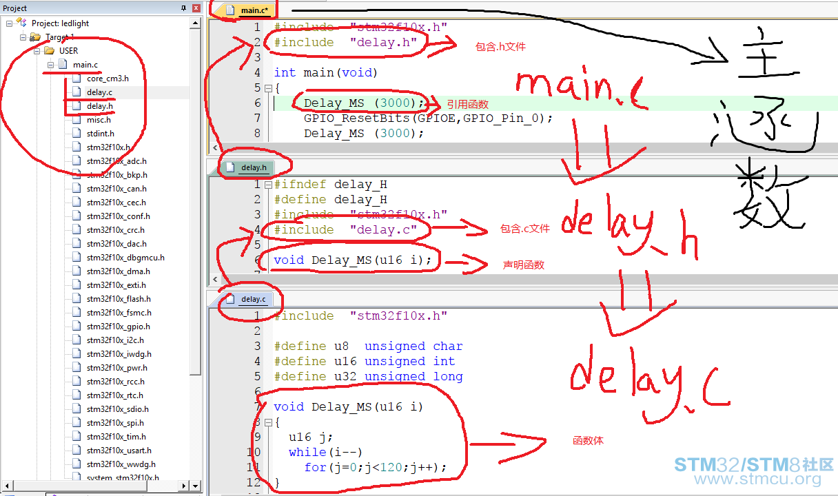

天朝核心 回答时间:2017-12-15 16:31:02
比如我要调用delay函数 写了个delay.c和delay.h文件
1 要在delay.h文件里写一句 #include "delay.c"
2 声明你在delay.c里写的函数delay();
3 main.c里要写#include "delay.h"
4 最重要的一步 不要在工程里添加delay.c文件 经我检测 是因为delay.c和main.c是同一级别的了 所以提示重复定义
还有一点 main.c里包含的文件 都会成为main.c里的子文件 子文件也可以在工程里双击打开
