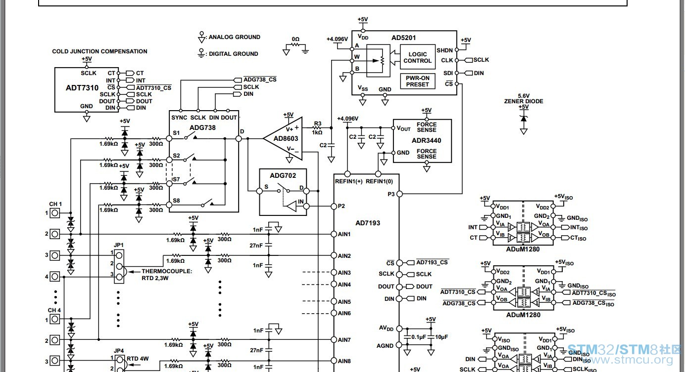

本帖最后由 any_014 于 2015-12-3 13:10 编辑 ![]() 想做个测温模块。这是AD官网上的一个参考电路。 AD7193是个AD采集芯片,AD5201是个数字电位器。 AD7193和AD5201有SPI接口。 AD7193的片选是单片机控制的。 AD5201的片选是AD7193的P3口控制的。 我的理解是要向AD5201发数,需要先向AD7193发命令,使其P3口拉低,再发AD5201需要的数据(阻值相关),然后再像AD7193发命令,拉高P3口。 但在P3口拉高的过程中,是像AD7193发命令,此时AD5201也能接受到数据,且P3口还没被拉高。 这样,最后写入到AD5201里的数,就不是我希望写入的数了。 ![]() |
谢谢帮顶,主楼更新参考的文档。
