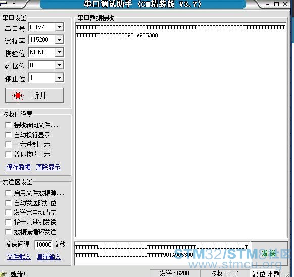

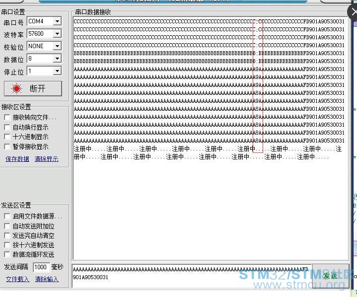

通过串口助手发送一串很长的数据如下上传的图所示,然后下位机原样返回串口助手发送的数据,当发送的字符串超过62个左右时,返回接收的数据在固定位置出现异常,如下图所示。发送的数据不超过62个时,发送的数据与返回数据没有异常,

红色框框位异常的位置
红色框框位异常的位置

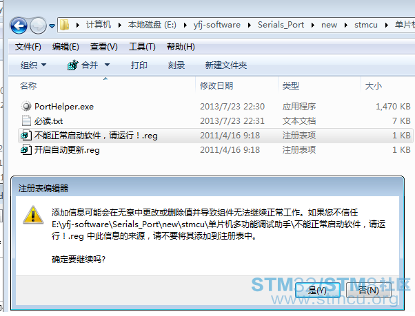

换个串口软件试试
我这有个,你试试看。。。
单片机多功能调试助手.rar (687.84 KB, 下载次数: 41)

Paderboy 发表于 2015-12-3 15:26
换个串口软件试试
我这有个,你试试看。。。
你给的那个串口软件很好用,功能更及全,但是还是出现一样的问题哦。。不知如何是好,总感觉是在缓存出现问题,但不知道怎么解决。。

这个我试过,但是没用还是在固定位置出现错误,在第63个字符的位置出现异常,(字符超过63个字符时就出现错误了)
