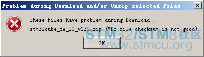

如题  如图
新建工程最后保存的时候要求下载库,但是下载完成后,一直报错

ROCK0525 回答时间:2015-12-4 10:03:09
自己把库下下来放到Repository下面试试看

378897036 回答时间:2015-12-4 10:53:11
已解决 http://yunpan.cn/c3HYEHgt2jXv6  访问密码 5367  下载 后安装
huaiqiao 回答时间:2015-12-4 13:26:38
建工程的时候,保存路径不要中文字体,必须在英文字体的状态下保存。而且你估计是下载的时候又一次的人为中断了吧,才会出现这样的状况。
378897036 回答时间:2015-12-5 08:34:18
huaiqiao 发表于 2015-12-4 13:26
建工程的时候,保存路径不要中文字体,必须在英文字体的状态下保存。而且你估计是下载的时候又一次的人为中 ...
没有中断  应该是服务器问题吧  下了好多次都不行
huaiqiao 回答时间:2015-12-5 10:27:19
完全卸载后,重新安装吧
