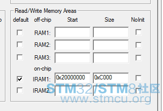

keil里魔术棒下设置的那个ram.是栈大小吗
beary 提问时间:2015-12-4 15:31 /

堆栈大小一般在启动文件(.s)中设置,也可以在配置向导中直接设置。
  1. ; Amount of memory (in bytes) allocated for Stack
  2. ; Tailor this value to your application needs
  3. ; <h> Stack Configuration
  4. ;   <o> Stack Size (in Bytes) <0x0-0xFFFFFFFF:8>
  5. ; </h>
  6. Stack_Size      EQU     0x00000400
  7.                 AREA    STACK, NOINIT, READWRITE, ALIGN=3
  8. Stack_Mem       SPACE   Stack_Size
  9. __initial_sp
  10. ; <h> Heap Configuration
  11. ;   <o>  Heap Size (in Bytes) <0x0-0xFFFFFFFF:8>
  12. ; </h>
  13. Heap_Size       EQU     0x00000200
  14.                 AREA    HEAP, NOINIT, READWRITE, ALIGN=3
  15. __heap_base
  16. Heap_Mem        SPACE   Heap_Size
  17. __heap_limit

huaiqiao 回答时间:2015-12-4 16:56:00
这个在我的印象中,不用手动的更改。选择好device的型号就有了。
黄小狼 回答时间:2015-12-4 17:04:15
启动文件中更改
