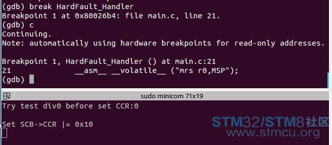

2 U# @% g' \1 ?) c4 i+ }1 Z    将代码编译好之后,使用gdb进行调试。先在HardFault_Handler处点一个断点:之后输入continue。使代码继续运行。这时候,在开启' V% ^. i0 x; ]( ?# y/ Z, q. t0 ^
DIV_0_TRP之前,进行除0运算的结果是0。没有引发HardFault。当开启了DIV_0_TRP之后,进入了HardFault。这时候可以使用info reg查看一下相关的寄存器。& D" N2 T8 ]- o* r

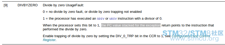

- B* Q; e: J. G0 n( y$ c1 H7 A+ Z    进入中断之后,需要知道是什么原因导致了HardFault。有两个相关的寄存器。分别是SCB->HFSR, SCB->CFSR.他们的地址分别是0xE000_ED2C,0xE000_ED28.使用x命令查看这两个地址:(从0xE000_ED28出查看了两个字)。关于这两个寄存器的详细解释请参考网址:HFSR和CFSR。说明问题是由除0导致的。具体导致这个HardFault的地址在入栈的PC处。: Y8 s, B0 O, h. M2 u& t

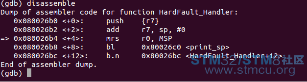

    使用disasseble查看当前位置的汇编代码:发现在当前的位置(也就是图中=>指向的位置)之前,已经发生过一次push了。因此sp中最新的一个数据应该是push的R7。所以x/10xw读出来的第一个数据是进入HardFault之后push的R7。从0x30处开始的数据才是进入中断之前自动压栈的。这样说,读出的PC也就是0x0800_2686.

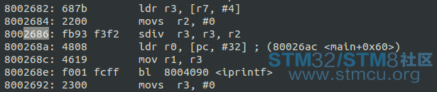

对elf文件进行反汇编,查看0x0800_2686处的指令:从这个地方可以找到我们的硬件除法的指令。因为除0导致的HardFault。2 Q3 A% H& \; Y/ _) Z$ ]1 s
