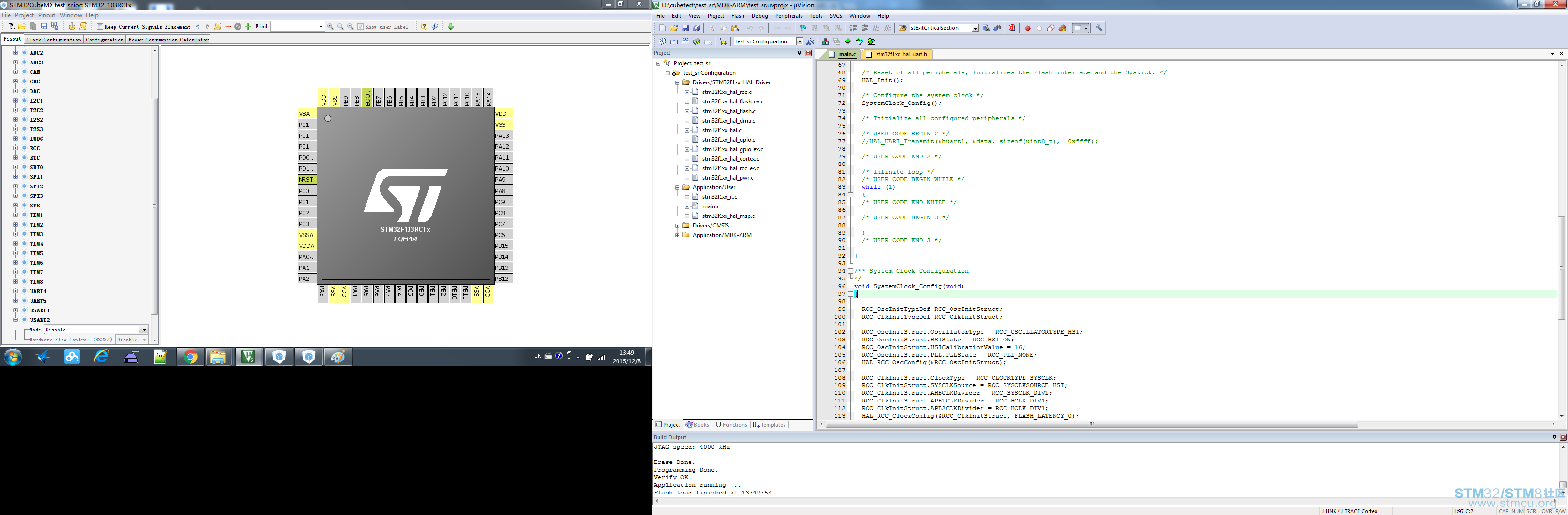

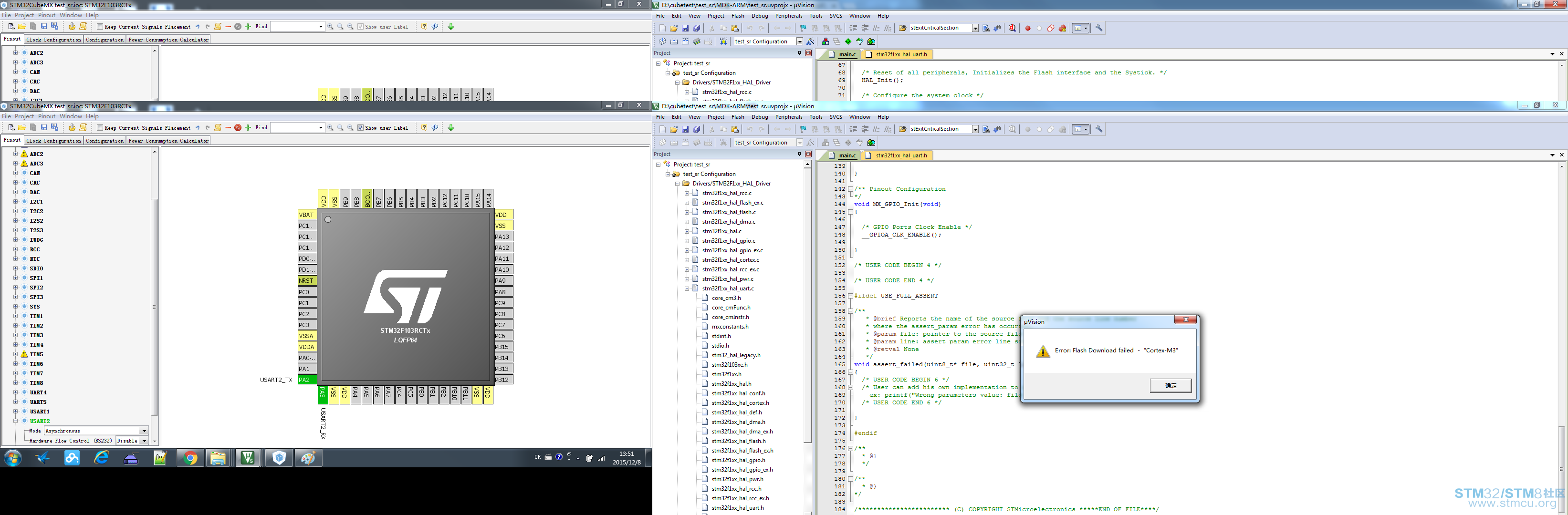

beary 回答时间:2015-12-8 13:53:50
其实我是在把一个大的模块的标准库做的工程移植到cube上,就是新建了一个工程,是stm32f103rc的,在原keil里,配置我都搬到了cube里(就是魔术棒里的)下载地址之类的,两个也是完全一样的。
两张图片就是,
一个是最原始配置,什么都没改过,直接生成代码以后,
另一个只是在边上点了一个串口的选项,生成代码(代码还没改),直接下载就出错了。
其实没什么特别的。。。上传也没有特别的东西。。
我没有添加任何自己的代码。。也没有在生成的代码里code过。。

第二张图报错如下:
Erase Done.
Programming Failed!
Error: Flash Download failed  -  "Cortex-M3"
Flash Load finished at 13:51:28
