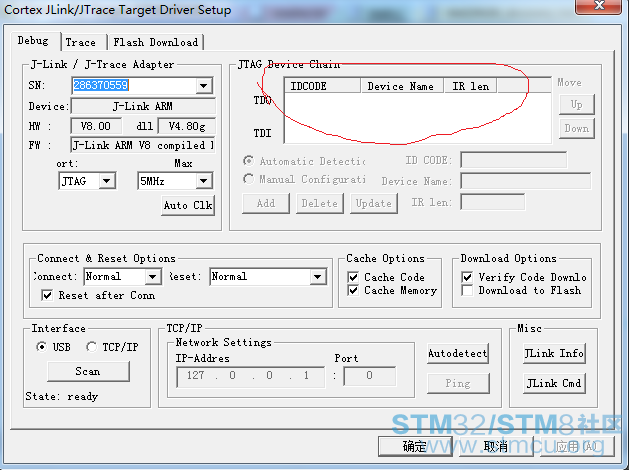

1、第一次使用stm32F429,具体的硬件连接和stm32F407差不多,不知是否正确?
2、使用JLINK下载,但是在MDK5中连接上下载器之后看不到芯片型号,无法下载程序,不知是何原因?
请大神帮助

我把BOOT0接到高电平(3.3V)就可以检测到芯片,但是BOOT0接到低电平(GND)就检测不到芯片;不知道哪位大神遇到过?但是按照ST官方的说明,正常下载到内部Flash运行的话,就应该BOOT0接到低电平,所以我怀疑是不是我硬件连接有问题?我硬件连接是参考stm32f407的原理图,不知427与429在硬件连接上有多大区别?

hs3 回答时间:2015-12-10 10:49:12
在我使用的MDK5中已经有429,难道还需要更新吗?
图中红色区域没有芯片型号
图中红色区域没有芯片型号
废鱼 回答时间:2015-12-10 11:28:31
boot要在运行状态,JTAG读取内核ID。
废鱼 回答时间:2015-12-10 11:32:09
楼主测试一下boot引脚的电平是高还是低。
hs3 回答时间:2015-12-10 15:30:44
boot引脚电平均为低
hs3 回答时间:2015-12-10 15:31:32
怎么知道boot是不是在运行状态?
废鱼 回答时间:2015-12-10 15:36:02
用flashloader不能下载程序,或者在2种方式下都试试,能不能仿真。
