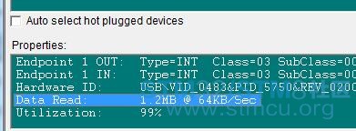

我用CUBE 生成了一个HID设备,现在已经弄好了。 光说话不管用,大家看图。
之前把,我怕USB发送不过来,加了osDelay(2)。结果是32KB/s  我有换成了__nop() 就是64KB/S了
现在的问题是,发送完毕之后有个callBack函数。 这个函数是啥? HAL_PCD_DataOutStageCallback?  这个么? Stage的意思是阶段, 按照字面意思来说。数据输出阶段,这意味着 没有发完。我理解的对不对,

说说后来的情况吧, 我不加任何延时都可以,。以前那个老的USB库,必须要加延时或者判断标志,这个不用 ,对了 我是用的FREERTOS。
