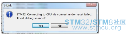

STM32:connecting to cpu via connect under rest failed. abort debug session
霹雳火-135955 提问时间:2015-12-13 08:48 /
各位好,今天碰到一个棘手的问题 ,复位选择的是809芯片 cpu:STM32F4系列的 jlink连不上,之前是可以连接上的 ,今天突然出现这个 帮助判断一下那的问题

风子 回答时间:2015-12-13 15:56:32
按下复位键再连接,然后松开,,如果没有复位键,用镊子或者导线之类的短接复位脚和GND
Ljmp 回答时间:2016-3-29 20:25:22
BOOT0 BOOT1 接高电平

霹雳火-135955 回答时间:2016-12-19 20:38:29
换个芯片我的就好了  或者把管脚都焊接焊接

把BOOT0置1,再试下,
霹雳火-135955 回答时间:2017-2-16 20:49:07
有时候焊一边  或者换个片就好了  估计质量问题
flute-379442 回答时间:2017-7-18 16:09:28
我也碰到这问题了,我的是接口选错了,用的是SWD,选成了jtag
