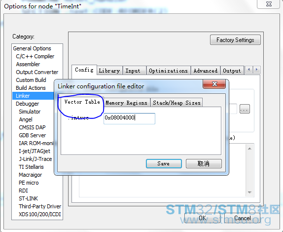

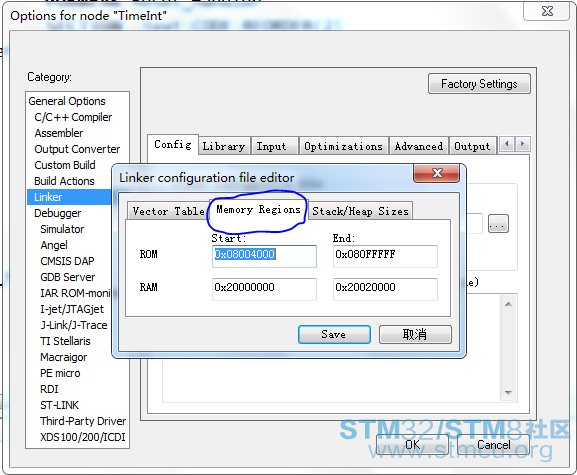

C语言中的变量、函数等到了目标文件中全部转换为地址的读取和跳转,为了防止这些地址和Bootloader中的地址相冲突,也必须对指令地址的分配进行约束,其方法是通过设置链接文件实现的,对于IAR来说,执行如下图的两个设置:
图一设置中断向量表的地址,此时的设置将影响生成的bin文件中中断向量表的位置,也就是影响中断向量表在Flash中的位置。
图二设置存储区的地址范围,当开发环境对文件进行地址分配时,所有指令的地址都会在该范围内。

图一:设置中断向量表地址
图一:设置中断向量表地址
图二:设置存储区地址
图二:设置存储区地址
