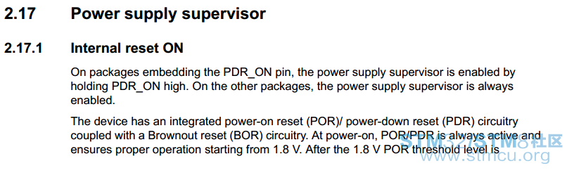

看了数据手册了,还是没有看明白,麻烦解释一下,通俗点的,感觉就是有个点没想通,上电复位和掉电复位不是必然的吗,为什么还要这个引脚啦?

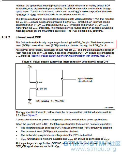

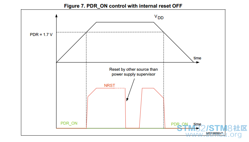

简单的说上电复位和掉电复位的这个功能是否起作用可以用PDR_ON这个引脚来控制。数据手册有详细的说明如下:
