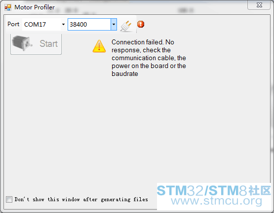

workbench  和FOC套件连接不上是什么原因呢?   明明PC和板子连着了,但是却一直有个连不上的警告???跟不连板子没啥区别

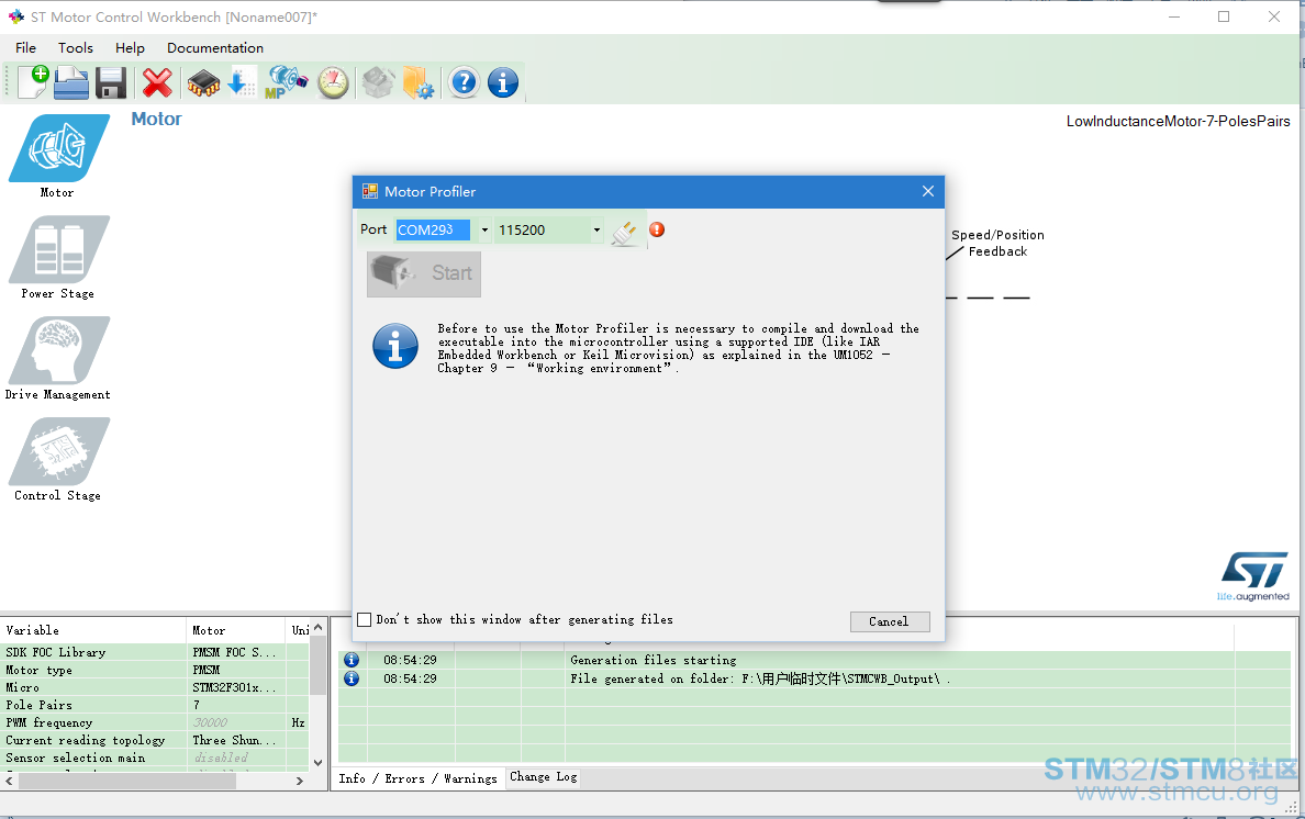

你看下UM1052的用户手册来做。
另外,你照着它的提示做了吗?现行代码编译下载执行代码到芯片。
商朕 回答时间:2015-12-21 11:54:58
照着它的做了,换了个win7的电脑可以连接了,,但是依旧不能使用motor profiler  测试电机的电感等参数,,,现在电机就是不装呀!!自从下了自己的程序就不装了。。。。

连接  workbench 的motor profiler 需要提前把所有配置在workbench中全都配置好吗???

搞定了吗?我一台电脑有这个问题,一台电脑不会出现这个问题,搞不清楚原因。
商朕 回答时间:2016-10-29 17:41:00
win7系统没问题的
