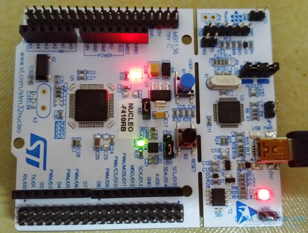

通电绿红灯闪烁
通电绿红灯闪烁

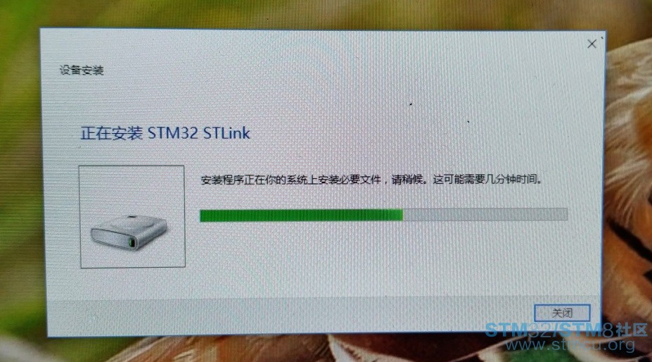

通电. t9 q% g8 W- F4 ]8 R, Q
7 W# x, A: l8 g% d驱动安装

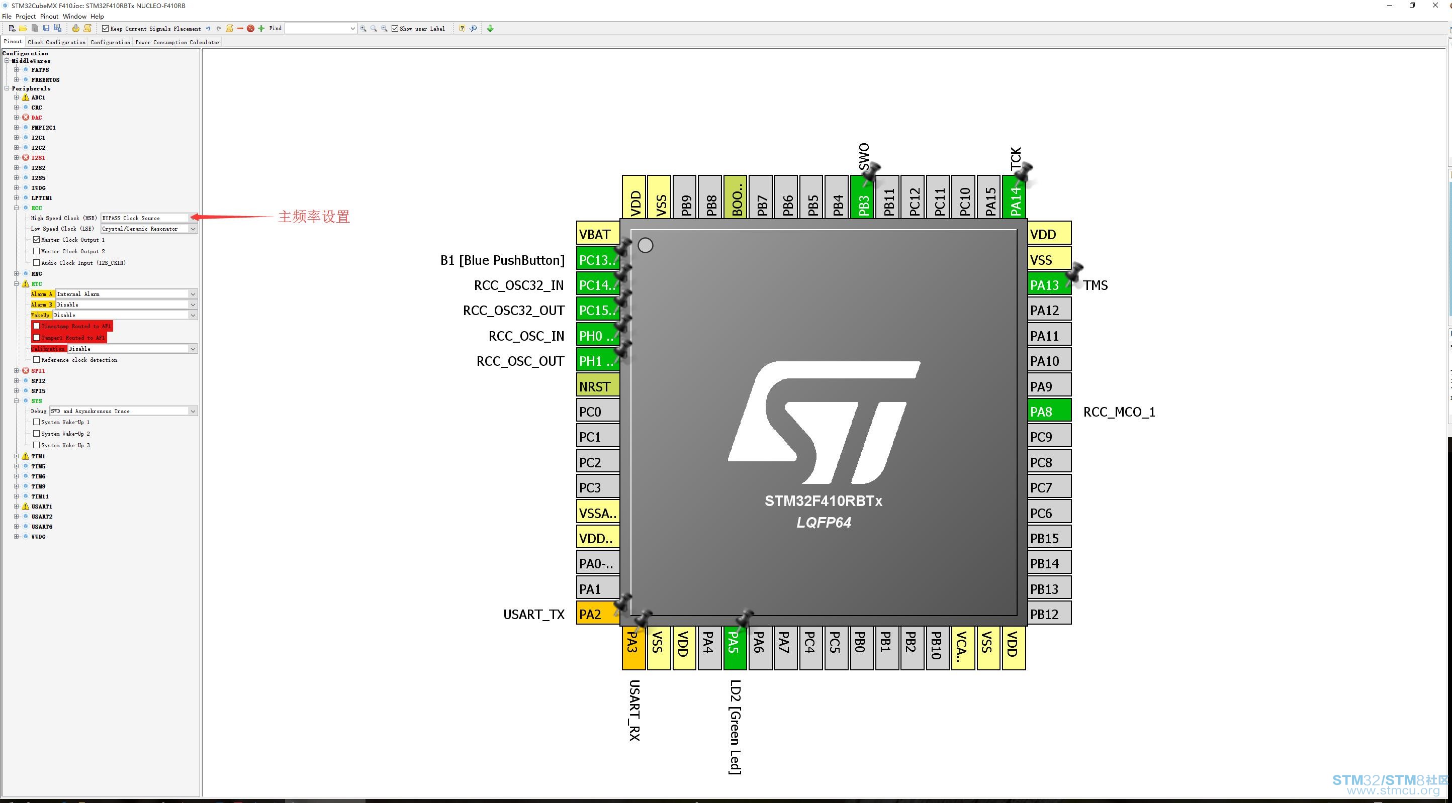

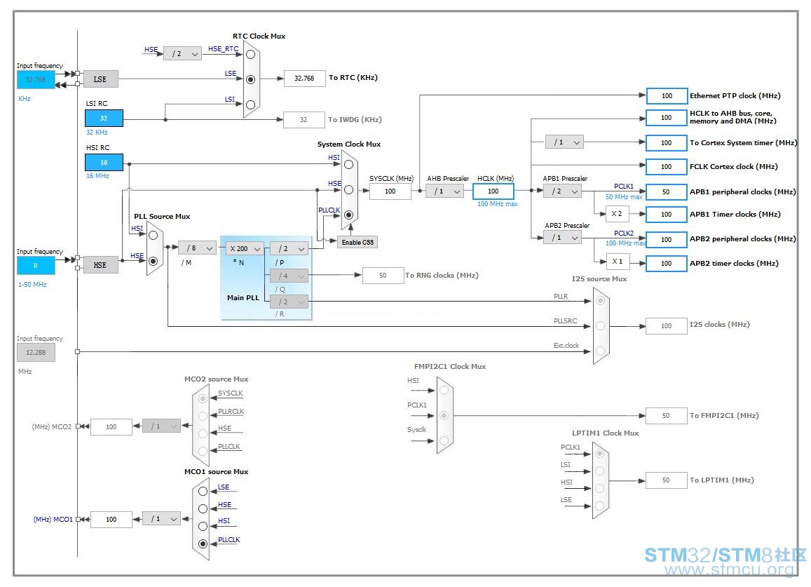

设置主频
设置主频
8 [  h* s2 v6 ~# S4 z
CUBE 界面化的 设置 很方便
& y5 k! u/ o/ E1 @1 j
时钟树
时钟树
) G7 \& b) `2 M- M& {. t6 q4 G
时钟树

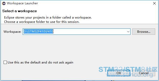

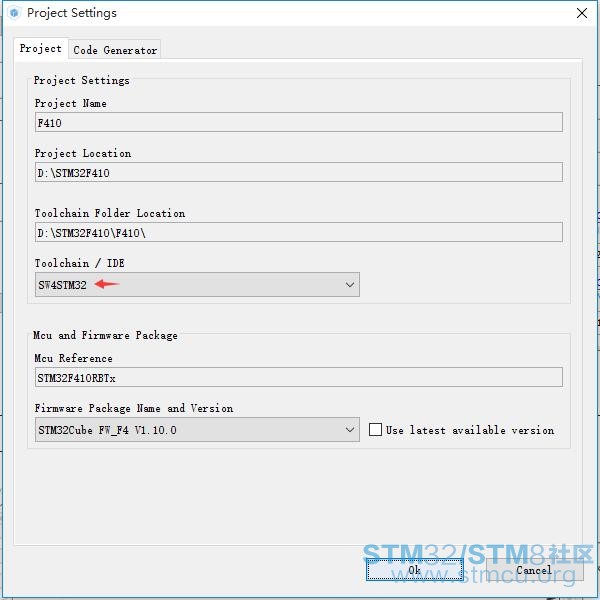

8 W/ _3 ]0 U6 {设置生成代码( U. `! w6 s" i& m0 q
3 U0 d( _5 r# {5 ^+ _0 g* r使用开源工具AC6

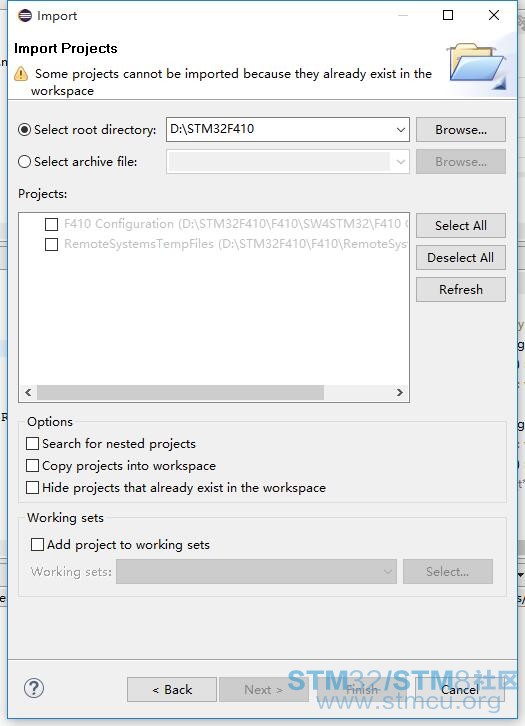

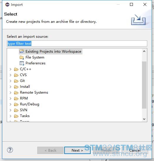

  e& }9 n" T: x; y7 C! U2 [ 9.jpg ; U+ ^/ q) H$ Y: V
导入工程,我这不能选拷贝工程文件到指定的工程文件夹都是空的,不知道是什么原因造成的。所以直接导入原工程修改。
! j$ V& D: A: u8 @5 K 10.jpg * B" l- A3 N% a/ i* \

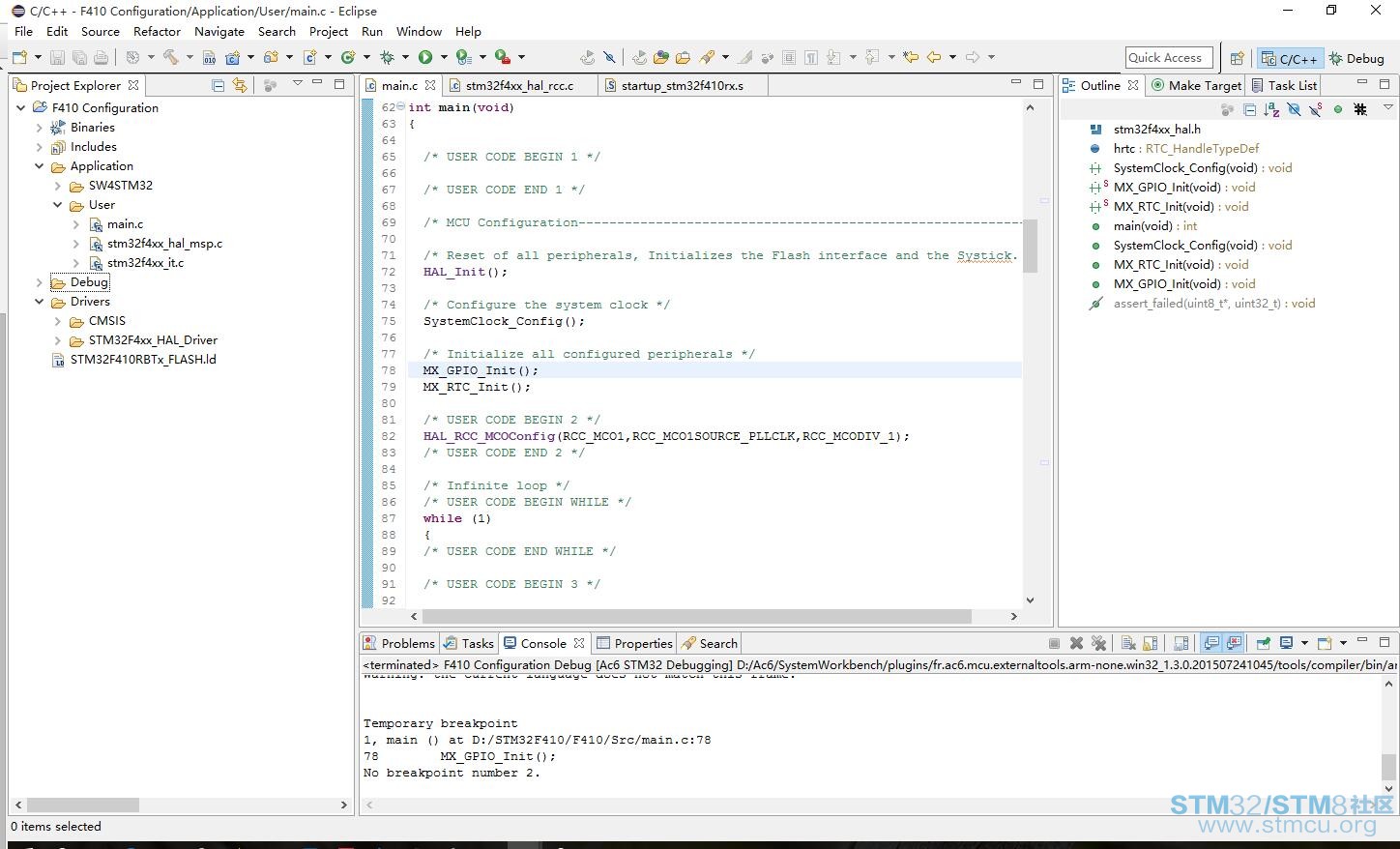

导入好的工程 直接 Ctrl+B (build all)没有报错
7 F+ }: }9 H8 i 11.jpg - F$ I5 e2 h  O" M% w

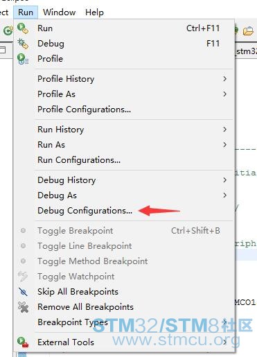

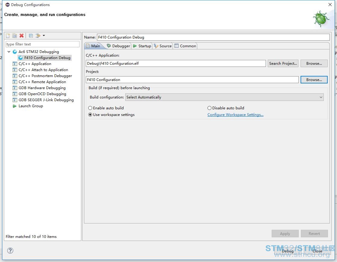

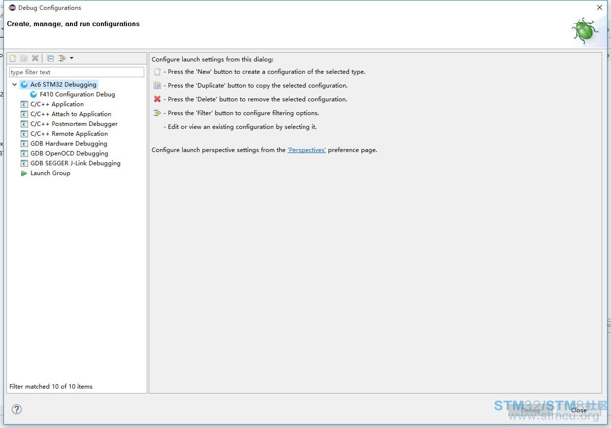

这里选择Debug Configurations。。。' m8 K% V& k9 z( [8 b4 F
12.jpg ; `& ~4 R( [; ?7 t! K2 a

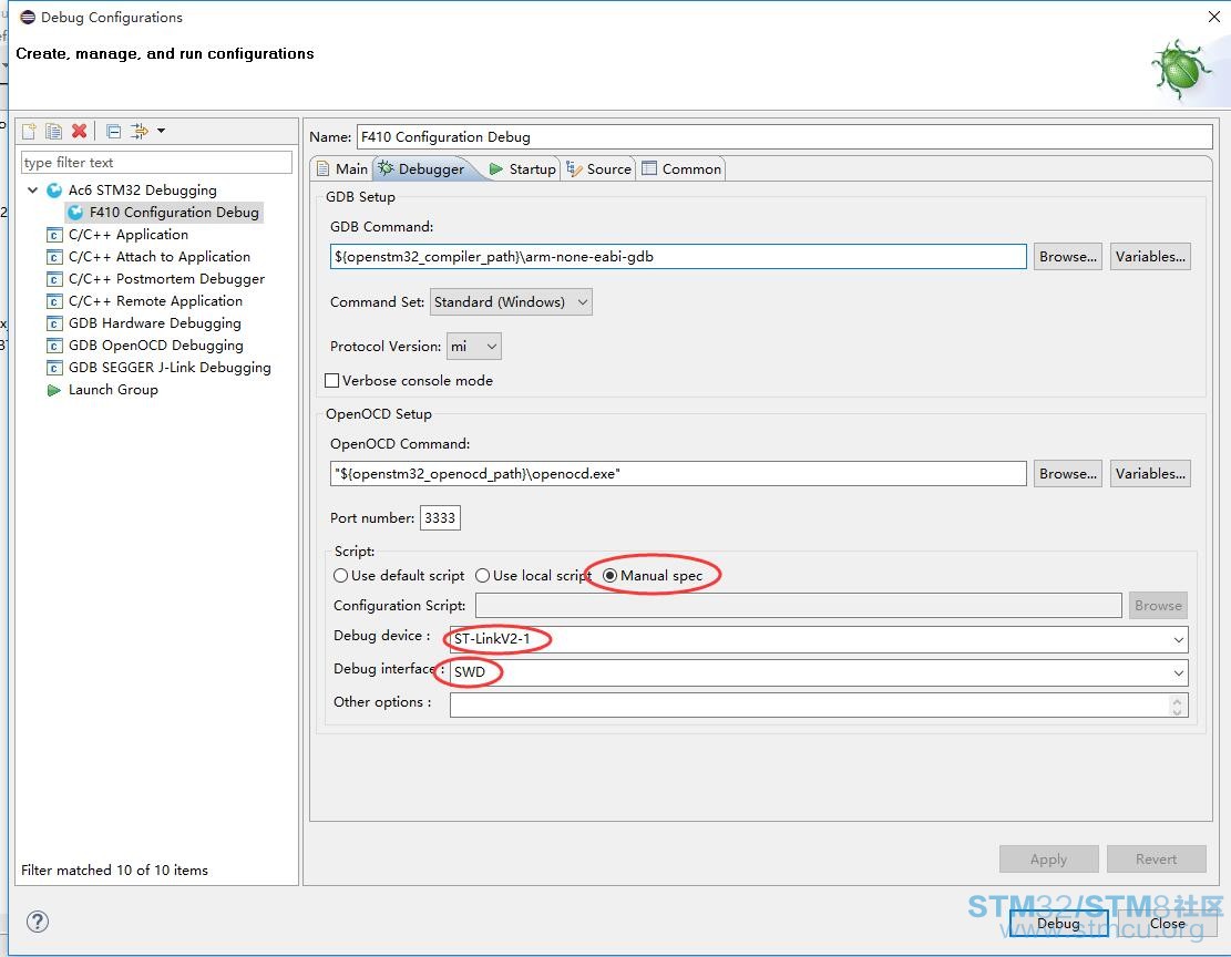

右键在AC6上 添加新的debug配置
4 B. C( ]0 Z8 r% Q/ s 13.jpg
4 v1 G, Y0 B# R3 ? 14.jpg ' @! r' i5 b. X8 q5 `0 l6 ]
配置STLINK ,APPLY应用.% d$ C) I& F3 Q; F6 w

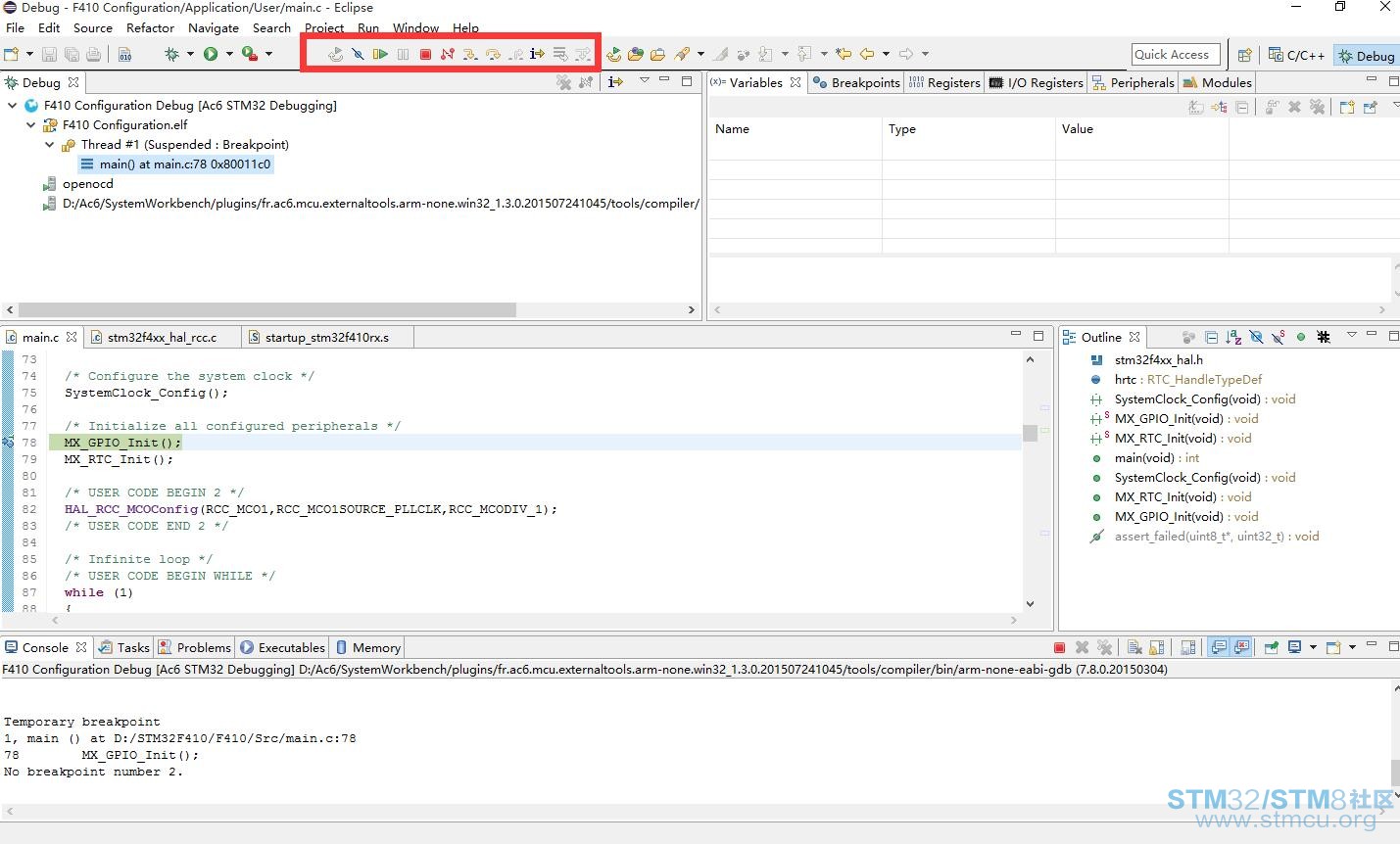

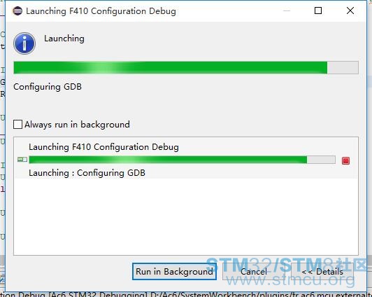

点击DEBUG 进入 调试模式。8 Y' o& p0 c7 M* M% s
, P; q$ p+ _2 A1 @! I0 U 16.jpg * @* \  V/ N4 ?) M2 r
进入debug模式。
6 a! Z# U" I# K2 @; I  s6 A/ ]. L 17.jpg 5 H; @& B3 O( P+ z2 L

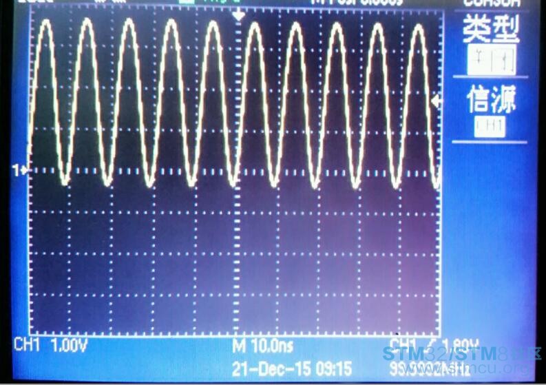

主频 MCO 输出100MHz
