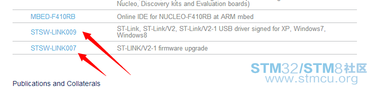

升级固件,安装STlink驱动

原来 是这样 我只安装了STSW-LINK009 谢谢

正解,009是驱动,007是升级包
