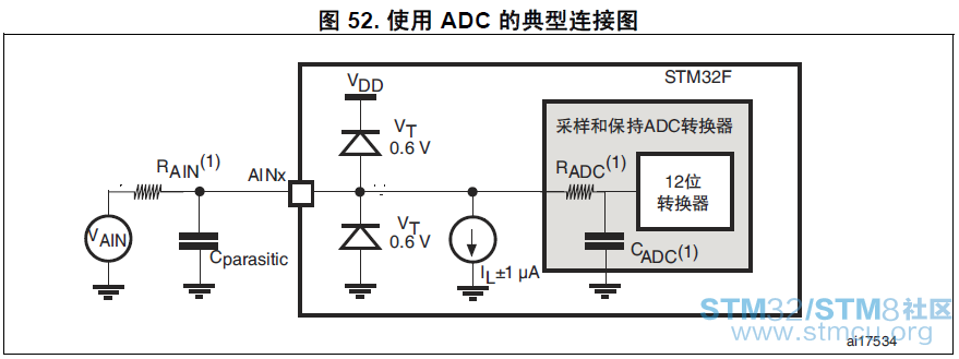

上图为stm32f4 ADC 框图,看电路内部已经有二极管上下钳位,外部传感器电压输入(在允许范围内)的时候应该不需要额外保护电路了吧?传感器接口可以触碰到,主要担心人体静电

楼主阅读仔细,理解没啥问题。
当然你可以在紧靠AD脚放个1K上下的电阻。
顺便提下,对于初次就STM32某个芯片设计的话,各个系列都有EVAL评估板的参考原理图,
你可以参考借鉴下官方相关接口线路。
下面是个F429 EVAL评估板的参考原理图,ST官方网站都可以下载的。各个系列都有。
尤其对于初次设计的工程师来说很有 帮助。
另外,STM32各个系列一般都有份有关硬件设计指南方面的文档,设计前也可以查看下。
