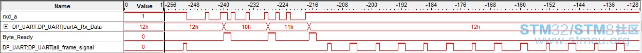

下面是FPGA的逻辑仪采到的波形:想用STM32F103实现在检测到Byte_Ready的下降沿去读Rx_Data的数据,然后all_frame_signal的下降沿去实现发送,请问大神们程序该怎么写?

串口 ?SPI?IIC?
孤岛美人 回答时间:2015-12-25 18:03:53
并行8位(一个字节)接收,然后w5100发送,如果行的话留个QQ或是什么的,我把代码发给你(就一点点哦)
随风飘扬 回答时间:2015-12-25 19:07:15
用个外部中断触发?
孤岛美人 回答时间:2015-12-25 20:42:43
yu0405jie 发表于 2015-12-25 19:07
用个外部中断触发?
这个我还不清楚用什么中断比较好呢,求大神们指点一下!
废鱼 回答时间:2015-12-26 13:59:56
这个是要用定时器处理比较好,如果用外部中断处理,会丢信息,要根据CLK的频率来读取数据。
孤岛美人 回答时间:2015-12-26 21:33:57
安 发表于 2015-12-26 13:59
这个是要用定时器处理比较好,如果用外部中断处理,会丢信息,要根据CLK的频率来读取数据。 ...
感谢大神回复,我想问一下定时器是用来计数那个信号宽度吗?我的F103是72Mhz的,那定时器最短记多少宽度的呢?能否留个QQ,我在上面详细给你说一下,谢啦
cos12a-21701 回答时间:2015-12-28 12:25:35
不懂飘过。
废鱼 回答时间:2015-12-30 13:54:53
要根据频率来确定定时器的间隔。
