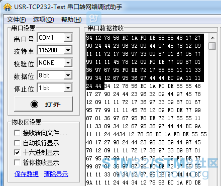

1.当我还没有配置双缓冲模式的时候,也就是没有DMA_DoubleBufferModeConfig()和DMA_DoubleBufferModeCmd()这两句的时候,Buffer1和Buffer2的内容就已经在循环发送到串口,然而我并没有让他发送Buffer2的内容,配置如下,这一点我不明白。结果如图一。
图一
图一

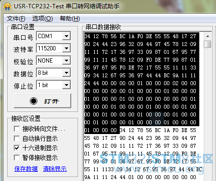

2.当我按自己的理解添加了 DMA_DoubleBufferModeConfig(DMA2_Stream7,(uint32_t)Buffer2,DMA_Memory_0);
DMA_DoubleBufferModeCmd(DMA2_Stream7,ENABLE);之后,我观察发送的数据发现,在发送了Buffer1和Buffer2的数据之后,又发送了同样数量的00,为什么会有这些00,这里我也不太明白。结果如图二。

venus5712 回答时间:2015-12-25 20:24:32
01、DMA_Cmd(DMA2_Stream7, ENABLE); //设置了DMA后 ,DMA就开始工作了 。这就导致问题一的出现
02、传输的方式是字节流(byte)方向从内存到外设,所以buffer1和buffer2的实际内存大小各为20*2 = 40 bytes ,DMA设置传输长度是80,模式是 DMA_Mode_Circular 。这个现象是 每次传送都是80个字节长度且循环往复的发送。这就导致现象2发生 。如果传入的是buffer2的地址而其内容就40个字节大小,那结果你晓得。
