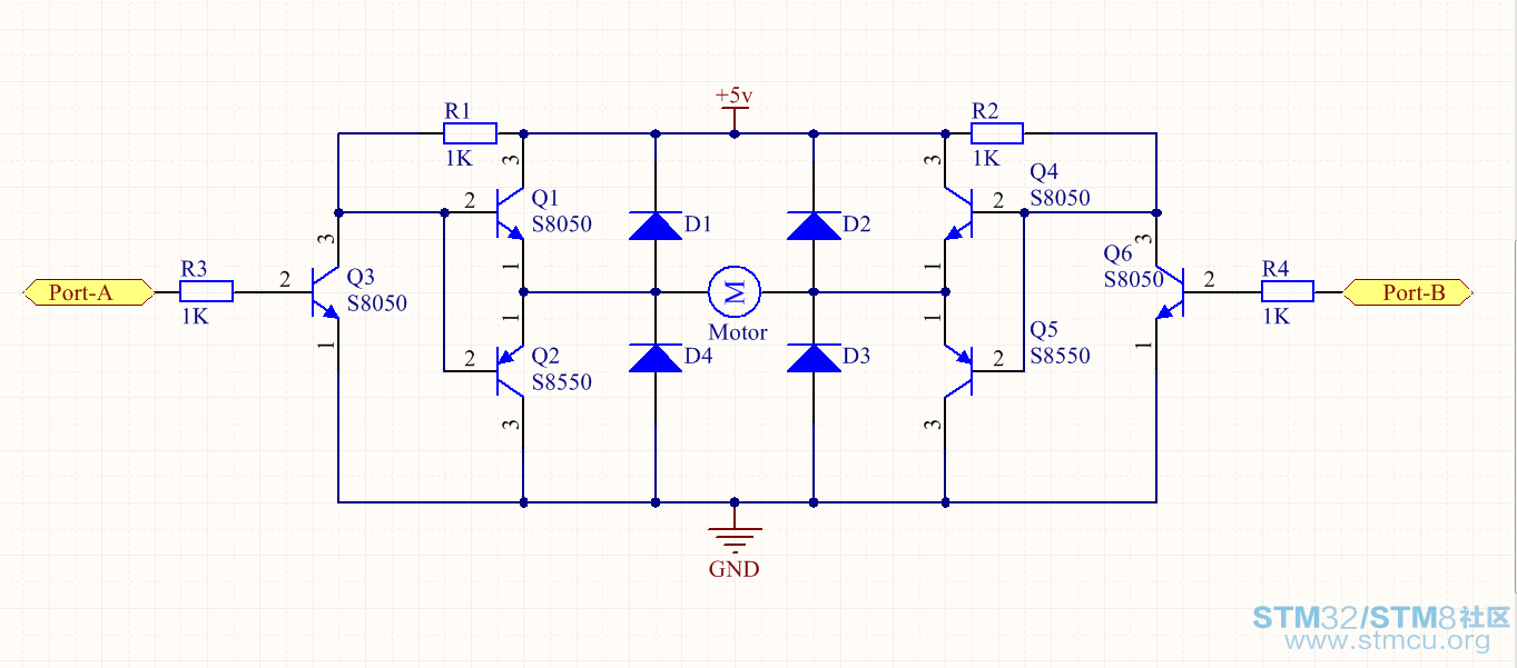

自己搭的H桥,直流电机驱动电路,8550发烫的厉害。
justsure91 提问时间:2015-12-26 16:38 /
如图所示的H桥电路。  两个8550 热的发烫。
   为了测试,没连接单片机,直接同时在Port1,Port2,这两点接《1,同时接地     2,同时接5v      3,一个接地一个接5v》三种情况8550 都热得不行。。。赶紧断开了。 电路按照网上找了挺久的电路接的。可是为什么失败呢?  电机驱动电流Ic大概不到 200MA。     按照计算 R2=(5V-Vbe)/(Ic/ β) 大概就在1K左右吧。。可能我算的不对。求帮算。 R1=(5V-Vbe)/(Ic/ β)              都差不多是1k多。。。
  R3我不知道该怎么算了。。。看大家用的都是1K的我也用的1K
求救   8550 热的不行。。。怎么回事?

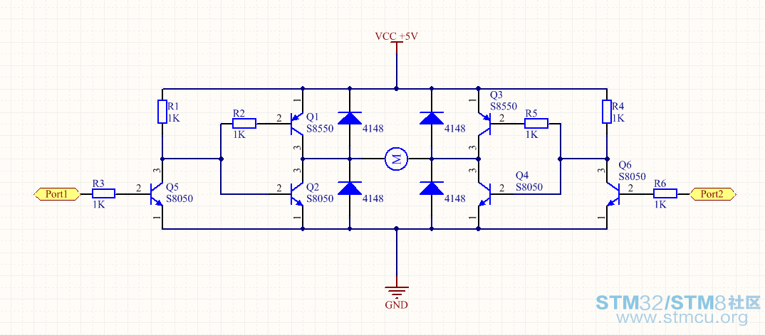

Lovely_STM32 回答时间:2015-12-28 08:46:55
以PORT1接0V为例,Q5关断,于是:
1:5V经Q1、R2、进入Q2,形成基极电流
2:两个三极管都满足开通条件
3:于是形成桥臂短路
建议:这些是电子学的基础,是要多花些心思的!你做的再大再复杂的项目,都是建立在欧姆定律等等这些基石之上的,从另外一面讲,你的项目无非是这些规律的一个实例而已。

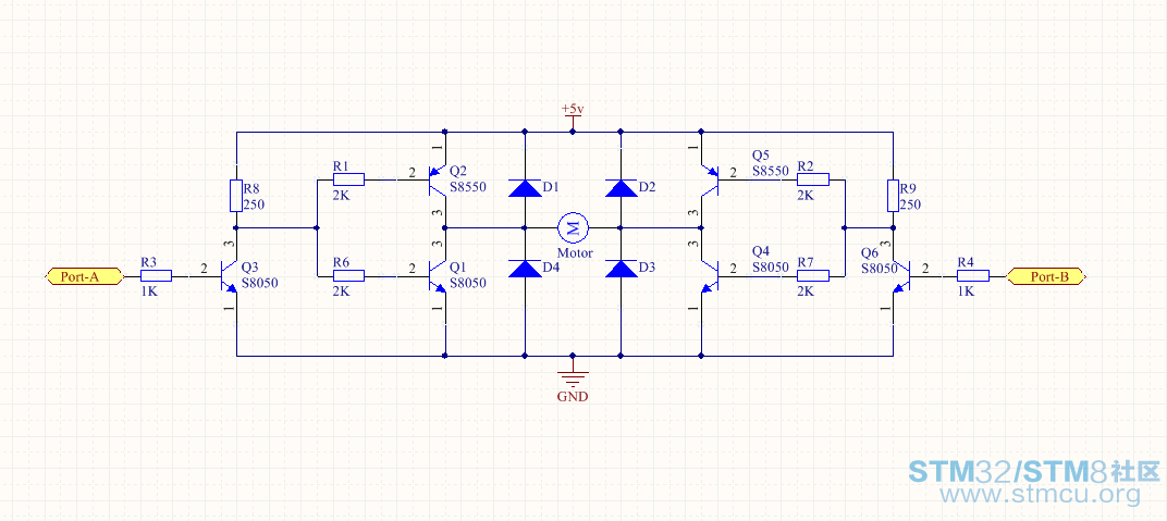

justsure91 回答时间:2015-12-30 17:44:36
问题已经解决。。。和大家交代一下。。。。弄出来两套H桥。。亲测可用。电阻多的那一套。。。你们要用的话,电阻还好再算一算。不然负载 电压不够。根据负载算算电阻就可以了。
电阻少的那个。。只要不是特殊的。。。基本都可用。
justsure91 回答时间:2015-12-28 17:14:25
2:两个三极管都满足开通条件
谢谢~~~  是还存在问题。。
    明天 改了电路 再看看

justsure91 回答时间:2015-12-26 16:57:34
justsure91 回答时间:2015-12-26 17:38:32
加大R2  R5  目前加到了 10K  感觉 温度上升 慢了很多。。。估计再大点就没问题了。。。一点点试。 算是成功了~

justsure91 回答时间:2015-12-30 17:17:30
2:两个三极管都满足开通条件
我改成这样了。。可是电机好像不转
justsure91 回答时间:2015-12-30 17:35:09
狂吠的小疯狗 发表于 2015-12-30 17:17
我改成这样了。。可是电机好像不转
搭错了 一根线。。。不好意思。。。没问题了
