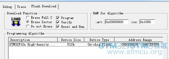

  • 这里的device size 512k是什么呀? 什么的大小呀?

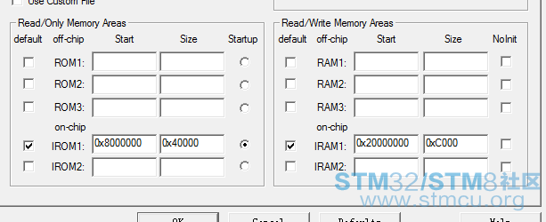

3.下载进去以后,keil配置的下图的两个配置是有联系的吗?

看截图,你选择的是下载到flash,O(∩_∩)O谢谢

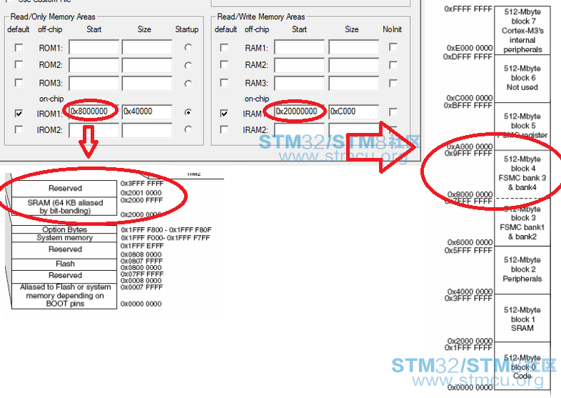

那就地方 回答时间:2015-12-29 14:35:23
详情见图片
Dylan疾风闪电 回答时间:2015-12-29 14:38:53
3、下面图的IROM1配置和生成的hex文件有关。主要用于外部flash或者固件升级时,改变程序(复位后)从哪开始运行。
大致这个意思,描述的不是很好。建议百度一下(本人较懒,就不帮忙检索了)。
