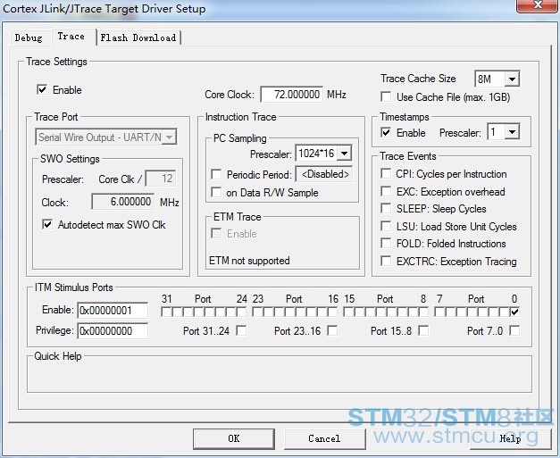

有关的设置如下:

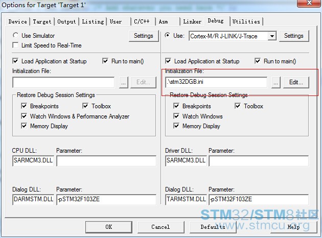

图1中红色框住的那个文件,是在网上看到的一篇关于“使用JLINK通过ITM调试stm32单片机”的文章中,作者说要加的一个文件,后缀是.ini,是一个配置文件来的

目的是让 DBGMCU_CR的 bit5 置一

这图是的Trace Cache Size的选项中只有这几个可以选,但是在网上看到别人的设置是2M
file:///C:\Users\Administrator\AppData\Roaming\Tencent\Users\1225804498\QQ\WinTemp\RichOle\KMGNQ]}]YZ68Q3L}Q%Q%GC1.jpg

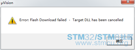

creep 回答时间:2016-1-5 23:33:20
H_JEN 发表于 2016-1-5 22:46
而且我这边不能进行软件调试,进行软件调试的话就会弹出这两个框
先把下载的问题解决吧,是不是下载模式不对或者不能检测到jlink。

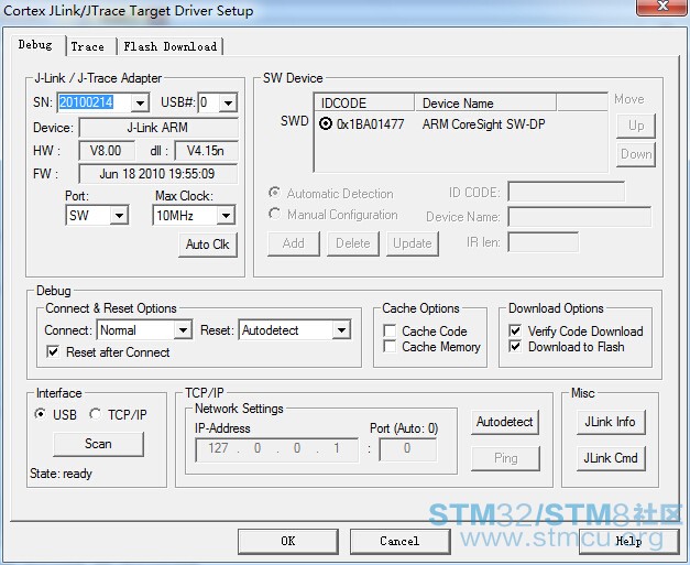

H_JEN 回答时间:2016-1-7 21:47:16
软件调试可以了,之前我忘记把Use Simulator这个软件调试的选项勾上,所以一直不行。但是硬件调试还是只可以烧录,在线调试可以进去,但是很快就退出来了.......不知道是不是电脑问题

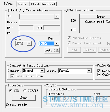

张sama 回答时间:2017-5-28 22:34:36
请问一下这是这么回事,选不了SWD
张sama 回答时间:2017-5-28 22:38:09
请问一下这是这么回事,选不了SWD
