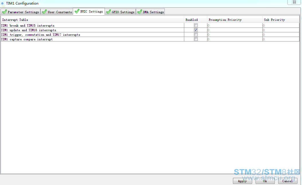

小弟正在学习使用cubemx生成stm32的初始化代码。我使用cubemx初始化TIM1并输出1Khz、50%的PWM。
cubemx里面NVIC Setting里面设置如下
然后在main函数里面输入:        HAL_TIM_PWM_Start_IT(&htim1,TIM_CHANNEL_1);
对应的IO口有PWM输出,但是不能进入stm32f3xx_it.c 里面的中断响应函数TIM1_UP_TIM16_IRQHandler()。
