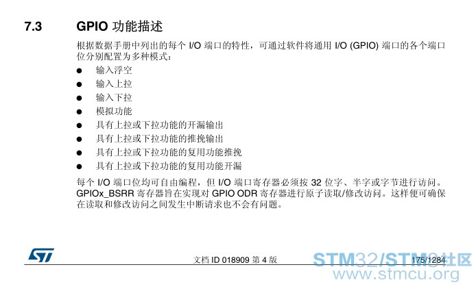

输出模式里的上拉或下拉功能的推挽输出是什么意思?
皝鵟 提问时间:2016-1-6 22:44 /

以上是我看的别人例程,这个例程里面也把IO输出模式配置成了上拉推挽输出。
既然已经是推挽输出了,那这个上拉有什么用呢?

风子 回答时间:2016-1-7 09:16:32
其实上下拉只有输入的时候才有用,输出根本就没有什么上下拉,这个手册中文翻译太狗屎,别看了,害人
