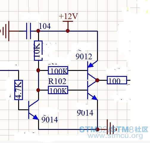

楼主,光耦无法可靠驱动MOS,建议增加缓冲级:

不知道示波器看的是否PWM_OUT(我猜应该是), 如果是的话
这明显是R12偏大, 另外R14又太小, 它让VBE处于极度饱和的状态, 想让IC断开必需要时间
保守些Beat只算50, R12为470R, 24/470=51mA, IB只需要51mA/50=1mA, R14=2.2K已经可以了
R12 = 470R, R14=2.2K, 另外在R14并联100p电容, 再在BC之间加个二极管(正极接B)
这能改善上升沿的斜率, 但如果你需要更完美的上升沿, 那就用PP
