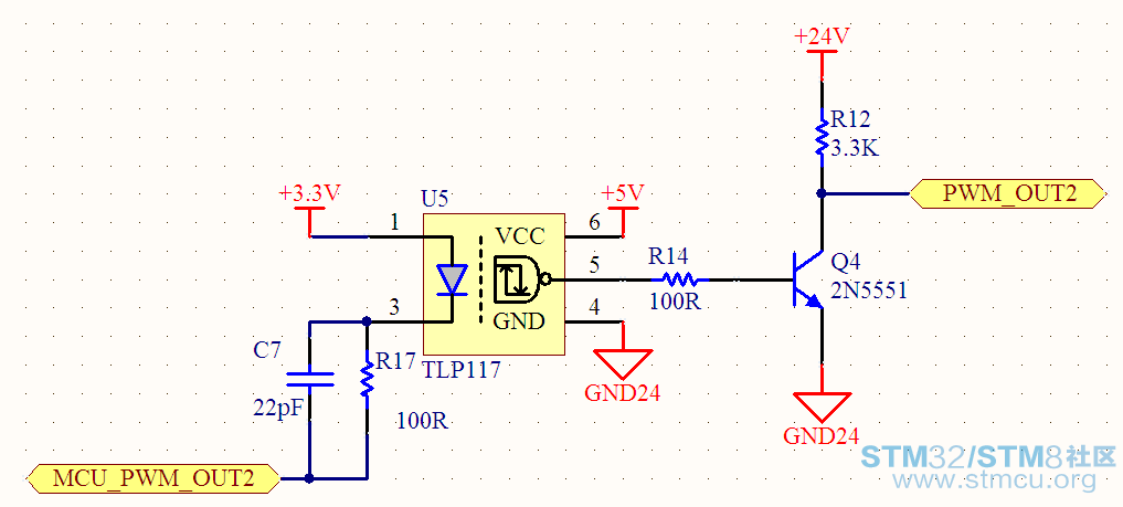

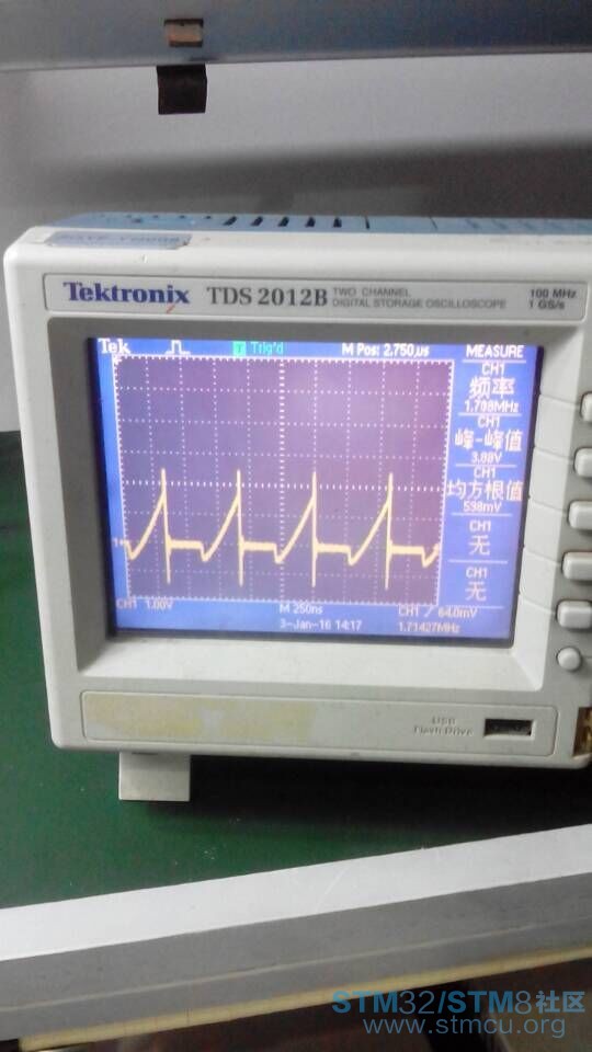

在做一个项目,硬件上遇到问题了。输出方波,用光耦隔离,高频时光耦输出驱动mos管,mos管输出波形严重畸变,求高手指点。
单片机输出正常,光耦输出正常。问题就在光耦输出驱动mos进行电平转换。图中的三极管2N5551换成了mos管2N7002。请大神指点,有好的方法措施。
大家不用受我这个电路的限制,用别的方法也可以,只要能在光耦隔离后输出24V 8MHz的方波,用什么办法都行。
电平转换原理图
电平转换原理图
输出波形
输出波形

JackieLaura 回答时间:2016-1-8 10:30:09
be之间串个电阻试试
zhuoyemp4 回答时间:2016-1-8 10:46:58
JackieLaura 发表于 2016-1-8 10:30
be之间串个电阻试试
试过了,没用的
zhangdaijin 回答时间:2016-1-8 10:48:05
三极管速度跟不上?
zhuoyemp4 回答时间:2016-1-8 10:48:58
be之间串个电阻试试
从示波器图形看,不是关不断,而是导通不了,或者说导通所需要的时间太长
zhuoyemp4 回答时间:2016-1-8 10:51:29
zhangdaijin 发表于 2016-1-8 10:48
三极管速度跟不上?
三极管速度还是可以的,300MHz的,一开始怀疑光耦输出驱动电流太小,就换成mos管了,因位mos管是电压型器件

Sino 回答时间:2016-1-8 13:22:16
上拉电阻减小试试
Dylan疾风闪电 回答时间:2016-1-8 13:29:18
R14后面加电容,来延长保持时间。这样尝试(只是想法)。
具体会不会产生信号滞后,未实验。

xmshao 回答时间:2016-1-8 14:14:52
你可能要稍微计算下,让她工作在饱和状态。
你R14太小了。

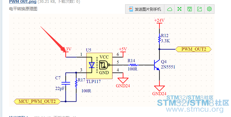

dear祝子 回答时间:2016-1-9 16:53:59
个人见解:我怀疑你的3.3V有问题,电流不够,以一个三极管扩流一下,我之前遇到过这种问题,驱动能力不够,建议加三极管,或者在MCU端加三极管
