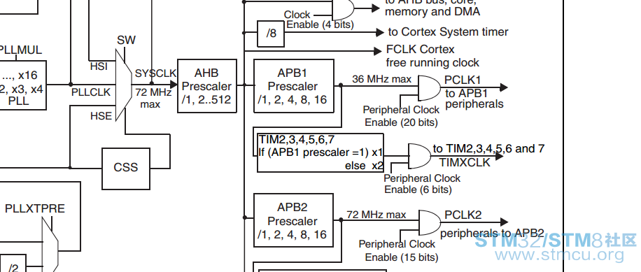

我看到手册里的图
APB1的时钟好像是AHB分频来的,AHB的时钟代码哪里可以看到呢?

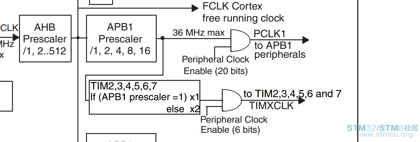

框图看过了,不过有些地方,麻烦斑竹君了。
APB1是由AHB给的,AHB最高是72,APB1最高是36
我程序中直接就用了
        RCC_APB1PeriphClockCmd(RCC_APB1Periph_TIM2,ENABLE);
那请问AHB是多少呢?在程序哪儿可以看到配置的呢?

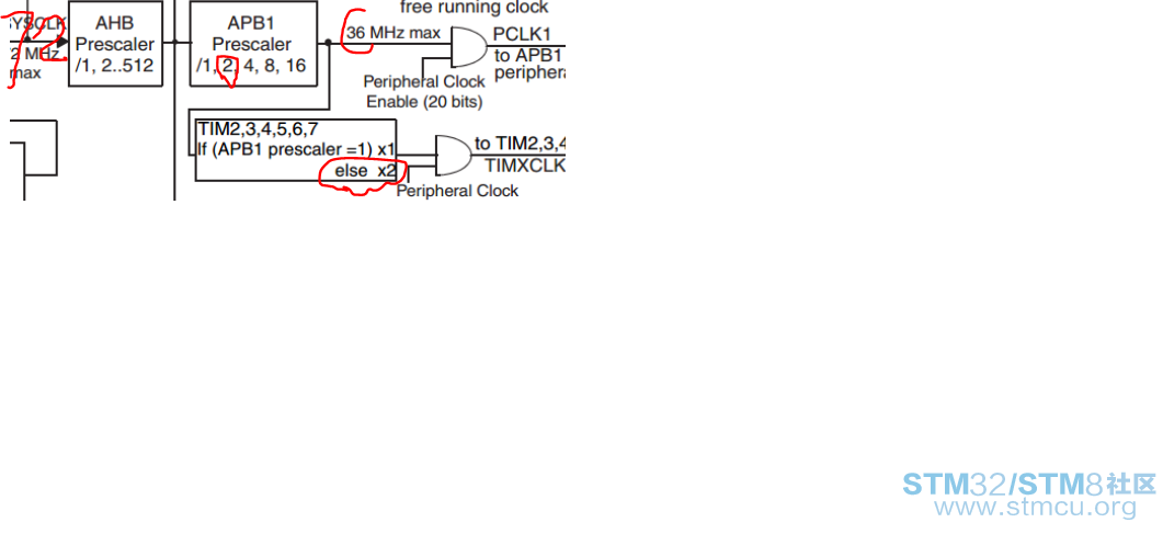

beary 回答时间:2016-1-8 14:52:13
还有配图,非常给力!非常感谢

看手册RCC这一章,里面描述了各个模块使用的频率,还有就是看框图。
xmshao 回答时间:2016-1-8 15:32:37
每个芯片手册都有个 CLOCK TREE的,那里说的很清楚了。
