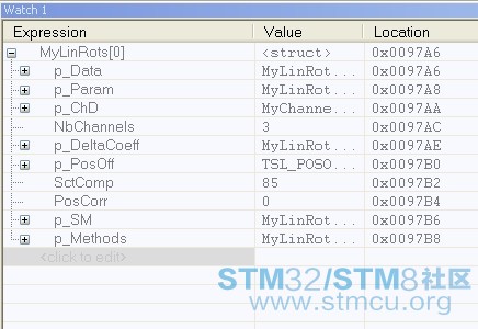

芯片型号:STM8L101F3 触摸库版本:STM8L_STMTouch_Lib_V1.1.0 圆环管脚,暂命名为A引脚、B引脚、C引脚 采样管脚:PB1(组1的第二通道)、PB3(组2的第二通道) 管脚配置:A引脚 ---- PD0管脚,组1的第三通道 B引脚 ---- PB0管脚,组1的第一通道 C引脚 ---- PB2管脚,组1的第一通道 上面的管脚已经是固定的配置了,只有A、B、C的顺序可以调换 æ°æ®ä»¿ç
上面是软件仿真,数据没变化。 下面是程序,帮忙看一下,配置有没有问题:
是做触摸环,而不是触摸按键哦,怎么能接到同一通道上呢?
配置成三个触摸按键,就可以,看KeyNum变量的值变化
é ç½®æä¸ä¸ªè§¦æ¸æé®åè½çç¨åº
但是做成触摸环就不可以,是STM8F101F3不支持触摸环功能呢还是我配置有问题?帮忙看一下
è¿ä¸ªæ¯STM8L101F3触æ¸ç¯åè½çç¨åº
希望能得到帮助!!!
