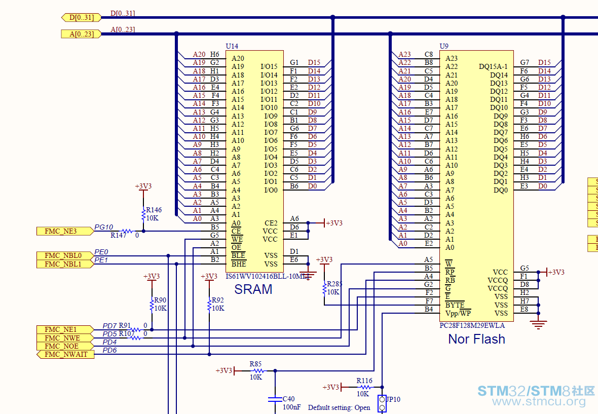

硬件资源:STM32756G-EVAL2
CPU:STM32F756NG
软件:STM32Cube_FW_F7_V1.3.0\Projects\STM32756G_EVAL\Examples\FMC\FMC_NOR
描述:
       步骤1:直接使用cube中代码对FMC_NOR进行读写(同一地址先写入再读出),板子上JP5连接FMC_NWAIT,数据读写正常。
       步骤2:去掉Nor Flash连接端JP5,数据依然读写正常;说明数据根本没写进Nor Flash;
       步骤3:不写入数据,上电直接读出数据,读出的数据并未之前写入的数据,更能确定数据并未写入NOR FLASH;
读写Nor FLASH的ID,是一个固定值,但是不知道是否是正确的。
是官方的例程有问题还是操作方式不对?
