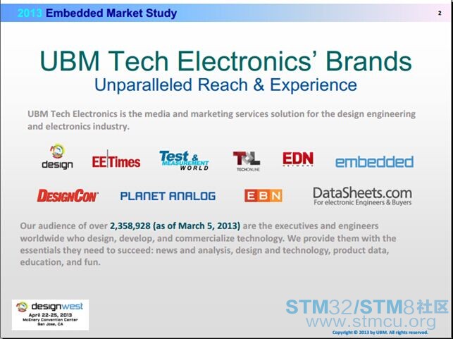

     在过去的2013年里,由UBM Tech Electronics做的2013年嵌入式市场报告分析了当前比较流行的嵌入式实时操作系统,为了说明这个报告的权威性,下图2.1是主办方的信息:
图2.1 Embedded Market Study

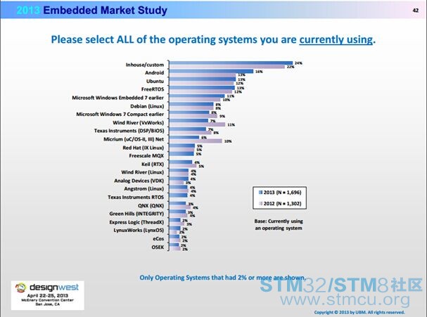

图2.2 当前正在使用的系统调查

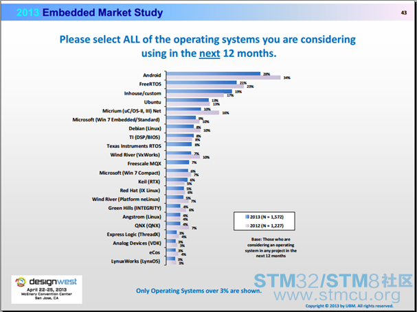

图2.3 未来12个月将使用的系统调查
图2.2和图2.3的含义解释:
1.     图2.2是当前正在使用的系统使用调查,图2.3以后的12个月里将要使用的系统。
2.     对于图2.2,只有使用超过%2的才会在上面显示。对于图2.3,只有使用超过%3的才会在上面显示。
3.     从图2.2可以看出,Micrium(μCOS-III,II)Net,从2012年的%10下降到2013年的%6。
4.     FreeRTOS是小型嵌入式RTOS里面最受欢迎的。
5.     RTX(由KEIL公司设计,现在KEIL已经被并入ARM公司旗下)也是榜上有名,RTX设计的也非常强劲,将基于Cortex-M3/M4架构的ARM芯片性能发挥到极致,比如那个零延迟中断特性。而且在任务切换等性能测试方面完爆其它RTOS,在第3章中会给大家提供详细的测试数据。
6.     embOS也非常的不错,只是没有上榜,可能大家对这款RTOS了解的比较少,说起emWin大家应该比较熟悉了,和emWin一样都是出自Segger公司。

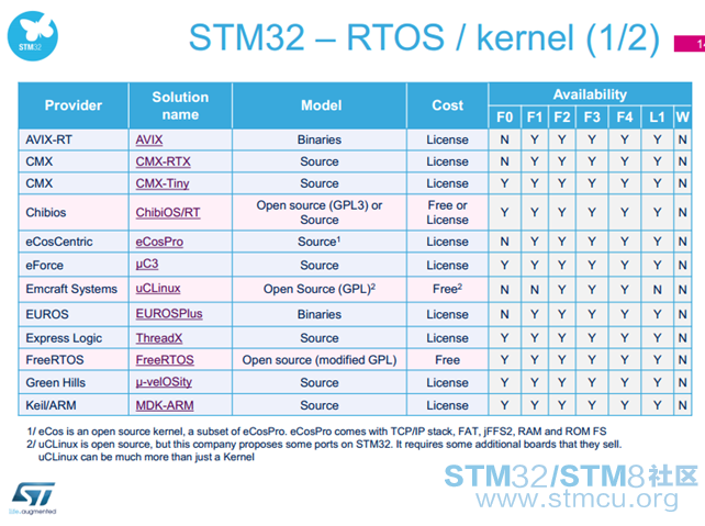

2.1.4     STM32嵌入式实时操作系统解决方案

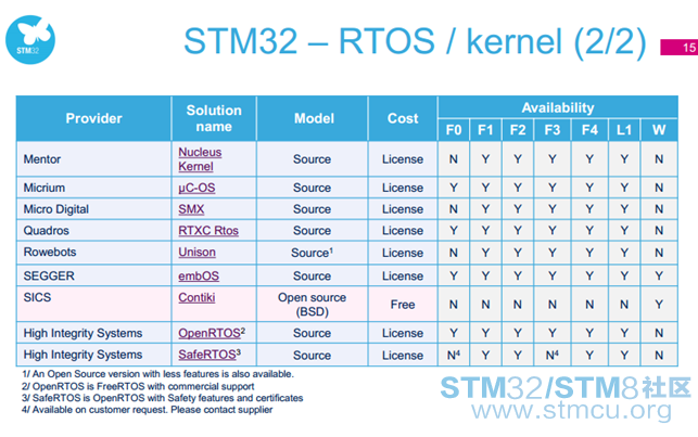

    ST公司有一个手册是专门讲嵌入式解决方案的,这里就把RTOS相关的粘贴出来。

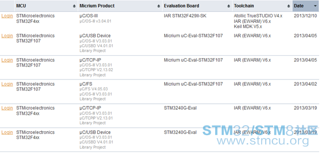

    一般情况下是这样的,芯片厂商推出一款新的处理器芯片后,都会做一个评估板,很多RTOS厂商都会在这个评估板的基础上做一些相关的DEMO,比如Micrium公司为ST出的评估板配套的例子。
图2.4 Micrium为ST评估板配套的例子
下图2.5是RTX为ST的评估板配套例子(部分截图):
图2.5 RTX及其中间件为ST评估板配套的例子
