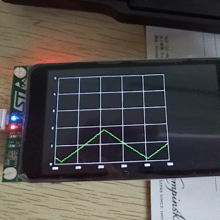

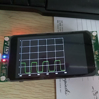

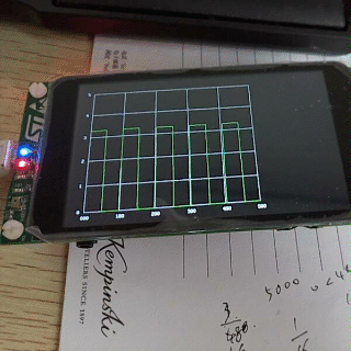

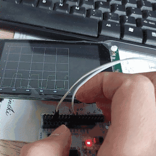

2.采集DAC模拟输出锯齿波:
3.采集DAC模拟输出方波:
大致实现过程:
首先在之前贴基础上更改:简易示波器(三)方波简单显示
(出处: 意法半导体STM32/STM8技术社区)
uint16_t uhADCxConvertedValue[1024*6] ={ 0};
a.ADC连续采集1024*6个数据并使能DMA存储在uhADCxConvertedValue数组中;
                HAL_ADC_Stop(&AdcHandle);
                for(i = 0; i < 1024*5; i++)
                        y3 =400 - (80*3.3*uhADCxConvertedValue[i+512]/4095);
                HAL_ADC_Start(&AdcHandle);
                flag = 1;
b.DMA完成后进入中断,关闭ADC采样并将数据复制到显示缓冲区的数组中,设定标志位置1,开启ADC继续采集(如果不暂停ADC,新采集的值会打乱完整的1024*6个数据,所以复制过程中暂停采集);
                 if(temp == 0)
                        for(i = 0; i<500;i++)
                                aPointsRe.y = y3;
                                //aPointsRe.x = x;
                  else if(temp < 10)
                                aPointsRe.y = y3[i+temp*500];
                                //aPointsRe.x = x;
                GUI_SetColor(GUI_GREEN);
                GUI_DrawPolyLine(aPointsRe,              /* Ö¸ÏòÒªÏÔʾµÄÕÛÏß */
                                                         GUI_COUNTOF(aPointsRe), /* µãÁбíÖÐÖ¸¶¨µÄµãÊýÁ¿ */
                                                         50,       /* Ô­µãµÄXλÖà */
                                                         40);
                  temp++;
                  if(temp == 10)
                          temp = 0;
                          flag = 0;
                  GUI_Delay(100);
c.回到主函数进行数据处理,由于每次显示的是500个数据,所以显示10次后在此读取ADC数据进行显示;
