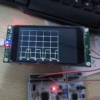

首先看一下效果:
1.首先证明这是实时测量:
2.不加触发波形:

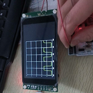

3.增加触发后波形(灯闪表示程序在运行):

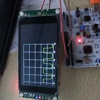

增加触发后波形很稳定,很漂亮;
实现过程:
a.首先定义三个变量,一个是否触发标志位,一个触发值,一个触发后数据位置
uint8_t g_usTrigFlag = 1;
uint16_t g_usTrigValue = 1024;
uint16_t g_usTrigPosit = 0;
b.在DMA中断处理中复制数据时判断触发位置:
因为采集的1024*6个数据中肯定有很多点满足触发条件,所以我们查找触发位置时只在前1024*4个数据中查找(这里其实可以在把位置设置在前一点);
for(i = 0; i < 1024*5; i++)
        if((uhADCxConvertedValue[i+512] > g_usTrigValue) && (uhADCxConvertedValue[i+513] < g_usTrigValue)&&(g_usTrigFlag == 1)&&(i < 1024*4))
                g_usTrigPosit = i;
        y3 =400 - (80*3.3*uhADCxConvertedValue[i+512]/4095);
7 v, M! T/ `) F
数据我们还是要复制1024*5个数据(i+512是因为采集的数据中前面512个数据舍弃,其实可以不用);
c.显示时根据是否触发标志位判断复制显示数据的起始位置显示波形。
